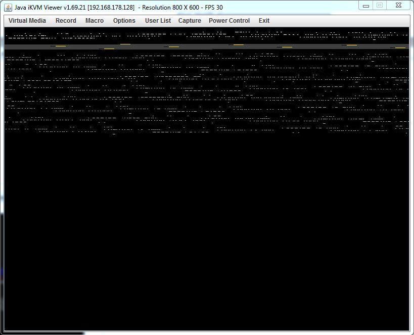

Egal, was ich versuche und welche Konfigurationsanpassungen ich im BIOS vornehme, ob ich USB 2.0 oder 3.0 verwende, den Stick tausche, RAM-Bänke auslasse, Bestückung reduziere, Legacy-USB-Support im BIOS abschalte oder mittels OOB-Management das ISO als Storage-Laufwerk lade, nichts ändert sich, und je nach Einstellungen wird sogar das Video-Signal so verkrüppelt, dass ich auf dem Bildschirm nichts mehr sehen bzw. lesen kann und nur noch ein Reset hilft.

Wenn "USB legacy support" ist noch aktiviert ist, startet die Installation von 5.1 "normal" wie vorher, bis zum Splash Screen, wo ich dann nicht weiterkomme, da keine Eingabe, wie oben beschrieben, mehr angenommen wird. (mir ist übrigens aufgefallen, dass ab dann die Tastatur nicht mehr erkannt wird, die Num-Lock-LED ist aus)
Wenn "USB legacy support" deaktiviert ist, startet die Installation wohl noch "irgendwie", aber erstens nicht mehr vom USB-Stick, daher nur über das VMware-ISO der KVM-Konsole -- aber alles was ich sehe ist das hier:
