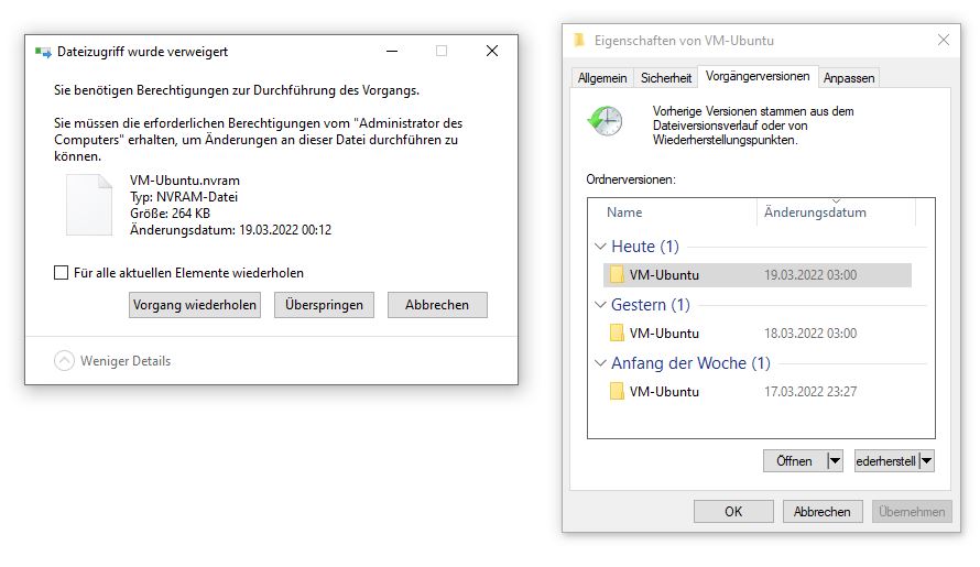

Ich bekomme die folgende Fehlermeldung:
Kann mir bitte jemand erklären, wo ich die entsprechenden Rechte einräumen muss, dass ich den Datenbestand modifizieren kann?
Aktuelle kann ich z.B. im Ordner "VM-Ubuntu" per SMB neue Dateien anlegen, editieren und löschen. Somit habe ich ggf. auch noch die Vermutung, dass der ESXi-Host hier irgendwas noch bei "seinen Dateien" sperrt. :(

Ich habe weiter getetest.
Komischerweise geht der Snapshot von heute zum Wiederherstellen.
Kann es sein, dass es daran liegt, dass ich die Snapshots schon länger erstellen lasse, aber die SMB-Freigabe erst später hinzugefügt habe?
Meine Vermutung ... Truenas erlaubt jetzt keinen Zugriff auf die Vorgängerversion per SMB, weil in dem Snapshot die SMB-Freigabe noch gar nicht aktiv war. Kann das sein oder eher unwahrscheinlich?
