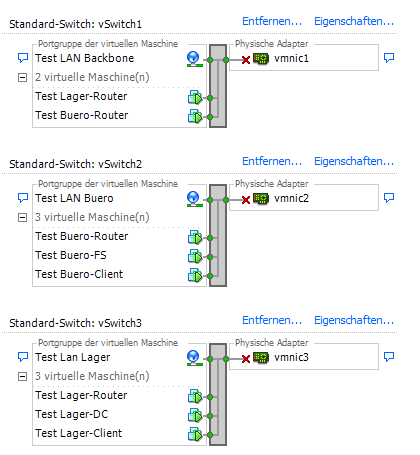

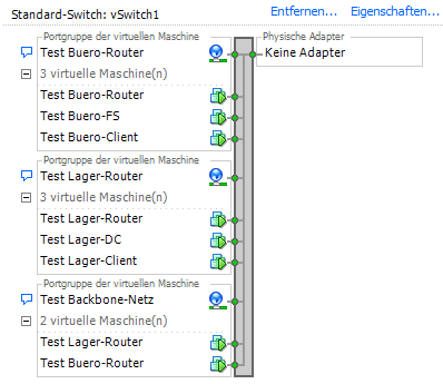

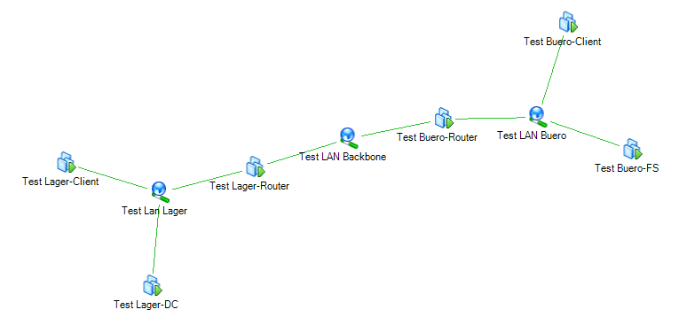

Guten Morgen,
aufgrund einer Weiterbildung (MCITP-E/A) habe ich mir in der Firma den Übungsaufbau in einem Testnetzwerk auf einem ESXi 5 nachgebildet und jetzt ein Problem, bei dem auch die ganze googelei bisher nix gebracht hat.
Die VMs sind an einen vSwitch ohne Uplink gebunden und dort wie im Anhang zu sehen konfiguriert.
Lager_Router und Buero_Router sind mit ihren jeweiligen Netzen und zusätzlich über das Backbone Netz verbunden. Die Routen sind eingerichtet und funktionieren auch.
Der nächste Schritt war, dass auf dem Lager-DC ein DHCP Server laufen und die folgenden zwei Adressbereiche versorgen soll
Netz vom Buero: 192.168.41.0
Netz vom Lager: 192.168.42.0
Um den Clients die entsprechenden IPs zuzuordnen, wurde auf dem Buero_Router ein DHCP Relay Agent eingerichtet (für das Buero Netz).
Und nun zum Problem: alle Clients, die IPs über DHCP beziehen sollen, kriegen auch eine, allerdings egal ob Lager_Client oder Buero_Client, sie kriegen nur IPs aus dem 42er Bereich (das Buero Netz soll ja eigentlich mit 41er IPs versorgt werden).
Die Konfiguration des Clients und des DHCP hab ich überprüft (und bei der Weiterbildung auch nochmal überprüfen lassen), daran scheint es wohl nicht zu liegen (Screens kann ich bei Bedarf nachreichen). Der Dozent kam dann auf die Idee, dass evtl. eine interne Funktion vom ESXi dazwischenfunken könnte.
Bei der Internetrecherche bin ich dabei allerdings auf keine weiterhelfenden Maßnahmen gestossen, dort wird meist von Problemen mit Uplink Port etc. berichtet.
Zum meinem Wissensstand: ich arbeite mit vSphere bzw hauptsächlich den VMs, großartige Konfigurationen werden nicht von mir bearbeitet. Windows Server technisch wie gesagt bei der Weiterbildung, insbesondere um Kentnisse zu verbessern.
Besten Dank schonmal

Hi,
das Problem ist, dass alle VMs immernoch in derselben Broadcast-Domäne hängen.
Nur durch eine Trennung in Portgruppen (ohne VLAN) erzeugt keine logische Trennung im Netzwerk.
So könnte man das noch am schicksten lösen:
Server - vSwitch0 (192.168.40.0/24)
Buero - vSwitch1 (192.168.41.0/24)
Lager - vSwitch2 (192.168.42.0/24)
Der Router muss mit jeweils einem Link auf die drei vSwitches verbunden werden. Auf den Interfaces für 192.168.41.1 und 192.168.42.1 richtest du jeweils das DHCP-Relay ein, der auf den Server im 192.168.40.0 Netz stehen sollte.

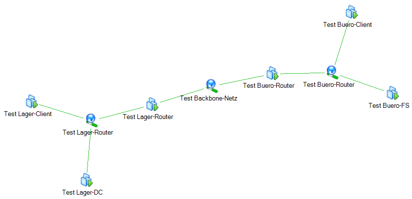

vielen Dank für die Antworten! Und sorry, dass ich mich erst so spät melde, am Freitag war noch die Hölle los auf der Arbeit, deshalb kam ich heute erst wieder zum testen.
Die letzte Antwort brachte die Lösung, hab mir aber vorher alles angeschaut.
Die Konfiguration hat sich quasi wie von Simon beschrieben so geändert.
Wünsche einen guten Start in die Woche
besten Gruß
