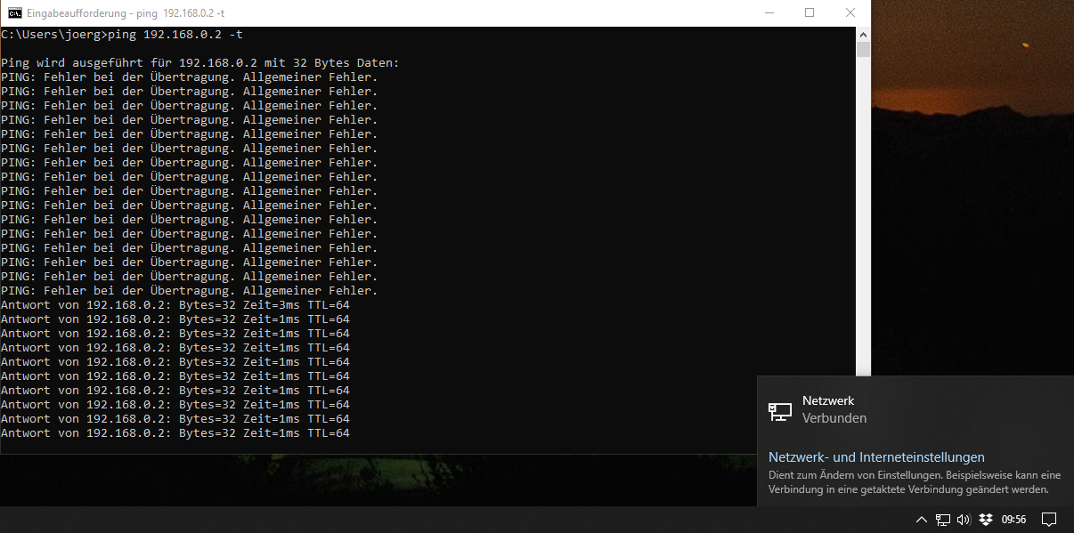

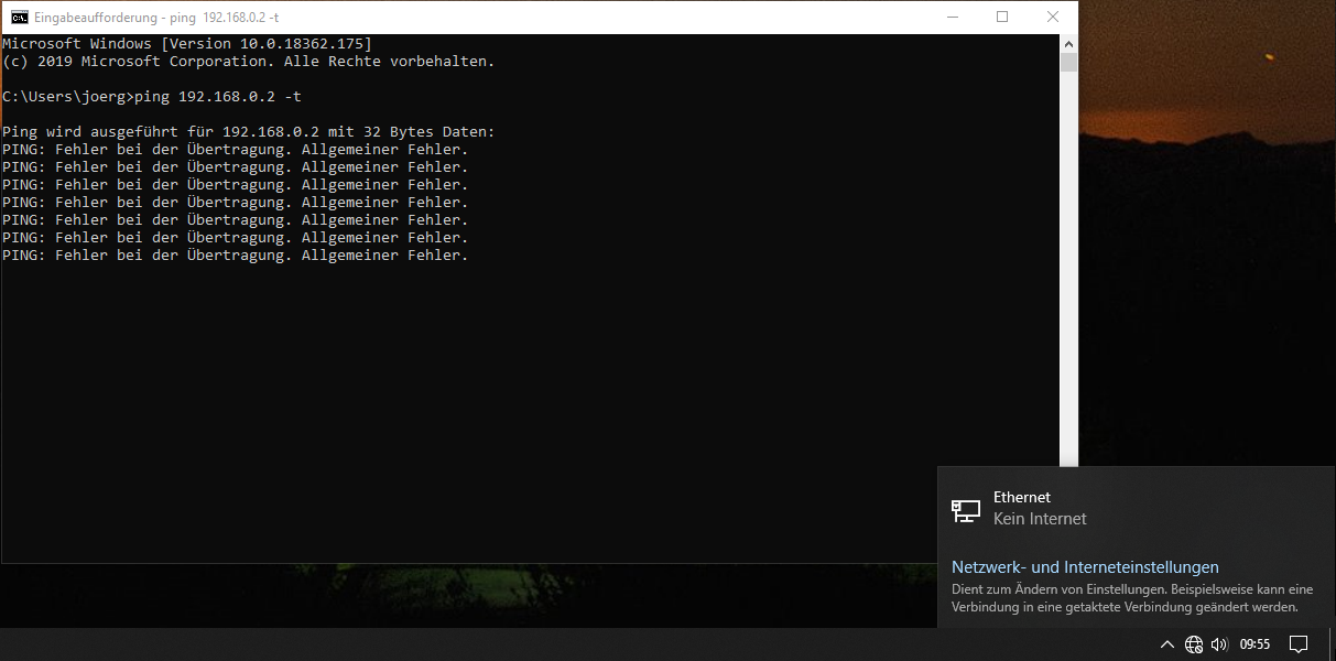

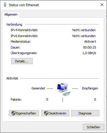

nach dem Booten meines Systems und dem Logon in Windows benötigt die Ethernetschnittstelle bis zu 30 Sekunden, bis eine Kommunikation nach außen möglich ist. In dieser Zeit ist weder eine Internetverbindung noch das Pingen von lokalen Netzwerkteilnehmern möglich. Programme im Startup, die eine Netzwerkverbindung voraussetzen, melden dementsprechend einen Konnektivitätsfehler und Netzlaufwerke melden ebenfalls, dass sie keine Verbindung aufbauen konnten. Der Status der Ethernetverbindung sieht wie folgt aus:
Nach etwa 30 Sekunden werden Pakete gesendet und empfangen, eine Kommunikation mit dem Netzwerk ist anschließend problemlos und dauerhaft möglich.

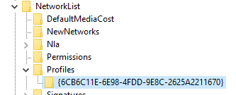

Lösche mal die Netzwerke und lass Windows diese neu anlegen, verwaiste Profile womöglich die da
für Verzögerung sorgen.
Muss du aber bei Windows 10 über die Registry machen.
"Computer\HKEY_LOCAL_MACHINE\SOFTWARE\Microsoft\Windows NT\CurrentVersion\NetworkList\Profiles\"
Profiles aufklappen und die Ordner in Nummern sind die Profile und eben auch verwaiste, ich habe dort nur einen.
Die kannst du alle löschen und Windows erstellt dann eine neue Netzwerkverbindung,
wie nach einer Windows Neuinstallation.

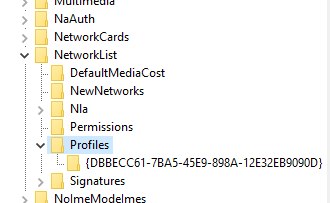

Die Ausgangslage war bereits nur ein Profiles Eintrag. Ein Löschen und anschließender Neustart führen leider nicht zu einer Besserung.

Beim Versuch, die Connect Box als Verantwortlichen auszuklammern, habe ich diese vom Netzwerk abgeklemmt und lediglich den betroffenen PC an den verwendeten Switch angeschlossen. Der PC besitzt die statisch zugewiesene IP Adresse 192.168.0.8, der Switch besitzt die statisch zugewiesene IP Adresse 192.168.0.2. Beim Versuch den Switch direkt nach Startup zu pingen ergeben sich folgende Bilder:
Im Oberen Bild ist das Netzwerk Symbol gar nicht zu sehen?
Was ist diese Kugel links neben der Lautstärke?
Hast du auch andere Netzwerkadapter? - WLAN...
Als was ist das Netzwerk eingestellt? - privat, öffentlich usw.
Die Pingzeit ist zu lang, bei einer Direktverbindung sollte es immer <1ms sein und nicht 1-3ms.
Und aktiviere wieder IPv6.
Die Kugel neben dem Lautstärkesymbol ist das Windows eigene Icon für die Netzwerkverbindung. Nach kurzer Zeit ändert sich die Kugel in das bekannte Bildschirmsymbol mit Netzwerkkabel.
Es gibt ausschließlich Ethernet als Netzwerkverbindung, keine anderen Adapter. Das Netzwerk ist auf Privat eingestellt.
IPv6 hatte ist testweise deaktiviert. Eine erneute Aktivierung bringt keinen Unterschied.
