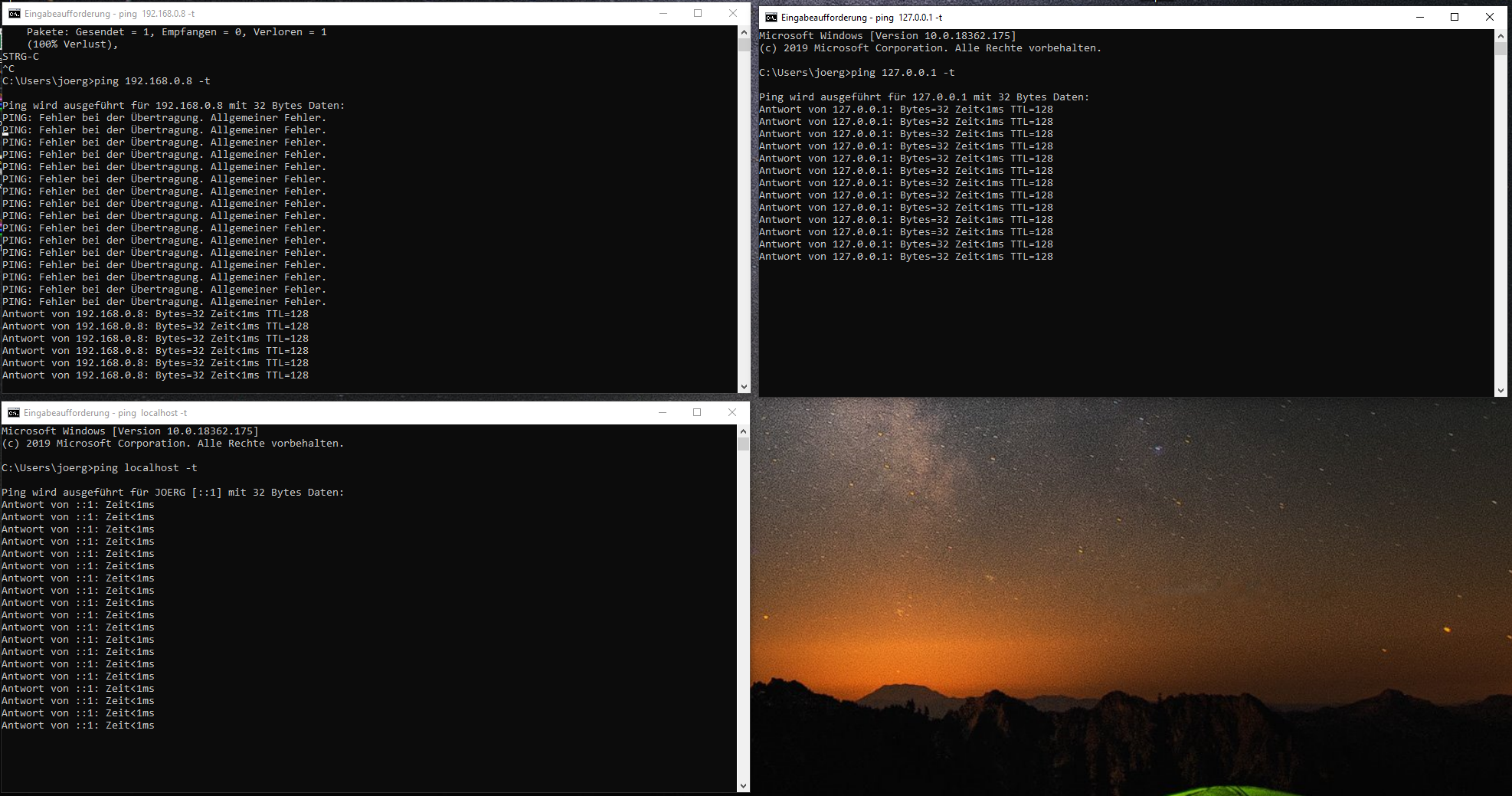

Direkt nach dem Bootvorgang lässt sich 127.0.0.1 bzw. localhost direkt ohne Verzögerung pingen. Den TCP Optimizer habe ich ebenfalls getestet: Dieser führt beim Übernehmen der Settings "Windows Default" auch einige Powershell Befehle sowie Registry Änderungen durch. Nach Reboot ist das Problem aber weiterhin vorhanden.

h00bi schrieb:
und der Ping auf die eigene IP?
Der geht i.d.R. auch ohne Netzwerkkabel wenn sonst alles okay ist.
Ping auf
  • ✅ localhost funktioniert direkt nach Reboot
  • ✅ 127.0.0.1 funktioniert direkt nach Reboot
  • ❌ statisch zugewiesene eigene IP (192.168.0.8) funktioniert erst nach Zeitverzögerung -> s. Bild

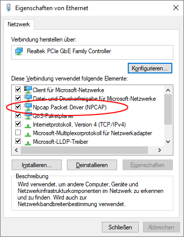

Problem behoben!
Danke für den Tipp der Parallelinstallation. Dadurch konnte das Problem identifiziert und behoben werden. Beim Vergleich des Ethernetadapters zeigte sich bei der problematischen Windows Instanz ein weiterer Eintrag von Nmap:
Nach der Deinstallation des Elements "Npcap Packet Driver (NPCAP)", trat der Fehler nicht mehr auf.
Vielen Dank an alle Helfenden.

hm, wird von einer wireshark installation sein, nehme ich an
ein überbleibsel
Es musste dann auch irgendwo in der Software auftauchen zum komplett deinstallieren

Den Eintrag hatte ich nicht, aber dafür "NordVPN Light Firewall". Eine Deinstallation dessen hat geholfen.
@Don.Juan Ja das war es bei mir auch. 2 Stunden gesucht. Danke das du "NordVPN Light Firewall" ergänzt hast.
