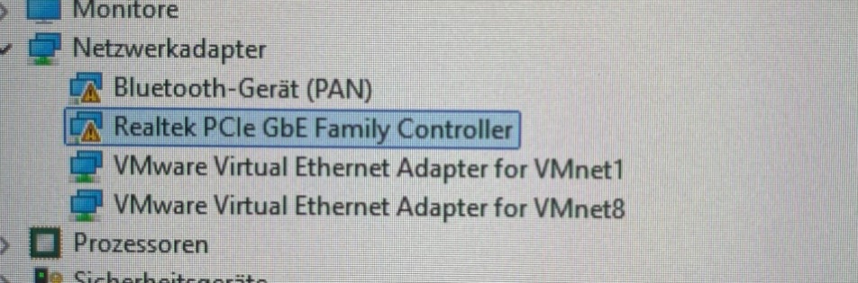

Hey, Ich hatte das Problem, dass ich auf meinem Computer überhaupt keine VPNs nutzen konnte. Ich hab viele Sachen ausprobiert und heute hat mir jemand in einem Windows Support Subreddit gesagt, ich solle alle WAN-Miniports löschen, die Netzwerktreiber von meiner Board-Seite neu installieren und den Befehl „netsh int ip reset“ als Administrator auf meinem PC ausführen. Ich habe alles getan, was er gesagt hat. Er meinte, die Treiber würden danach wieder erscheinen, aber das war nicht der Fall … Seitdem ist meine Ethernet-Verbindung weg und die WAN-Miniports auch …
Auf dem Foto sieht man, dass alle WAN-Miniport Treiber nicht wieder erschienen sind…
Ich bin für jede Hilfe dankbar.

Also ich würde auch noch den des Realtek Controllers (der ist ja wahrscheinlich deine Ethernetverbindung und hat halt ein ! ) deinstallieren und dann mal nach Hardware suchen lassen im Gerätemanager.

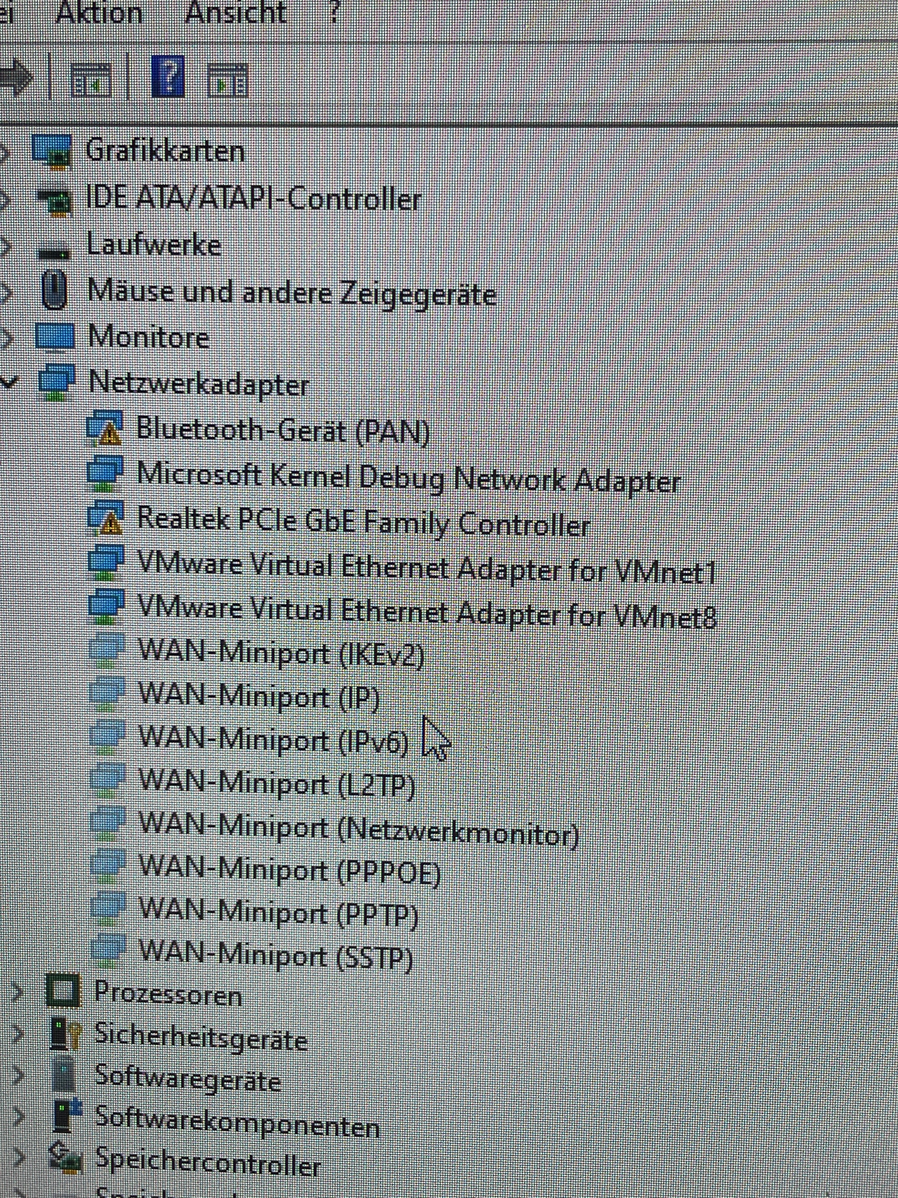

Sorry, dass ich wieder Frage aber ich will nur sicher gehen: Du meintest ich soll alles was nach Netzwerk aussieht erstmal weglöschen. Welche von den Treibern würdest du denn sagen sehen nach Netzwerk aus? Alle WAN-Miniports? Oder nur die wo auch Netzwerk im Namen steckt? Achso und vielen Dank, dass du dir die Zeit nimmst mir zu helfen 🙏

Alles unter Netzwerkadapter würde ich nehmen, hätte ich auch einfach direkt so schreiben können.

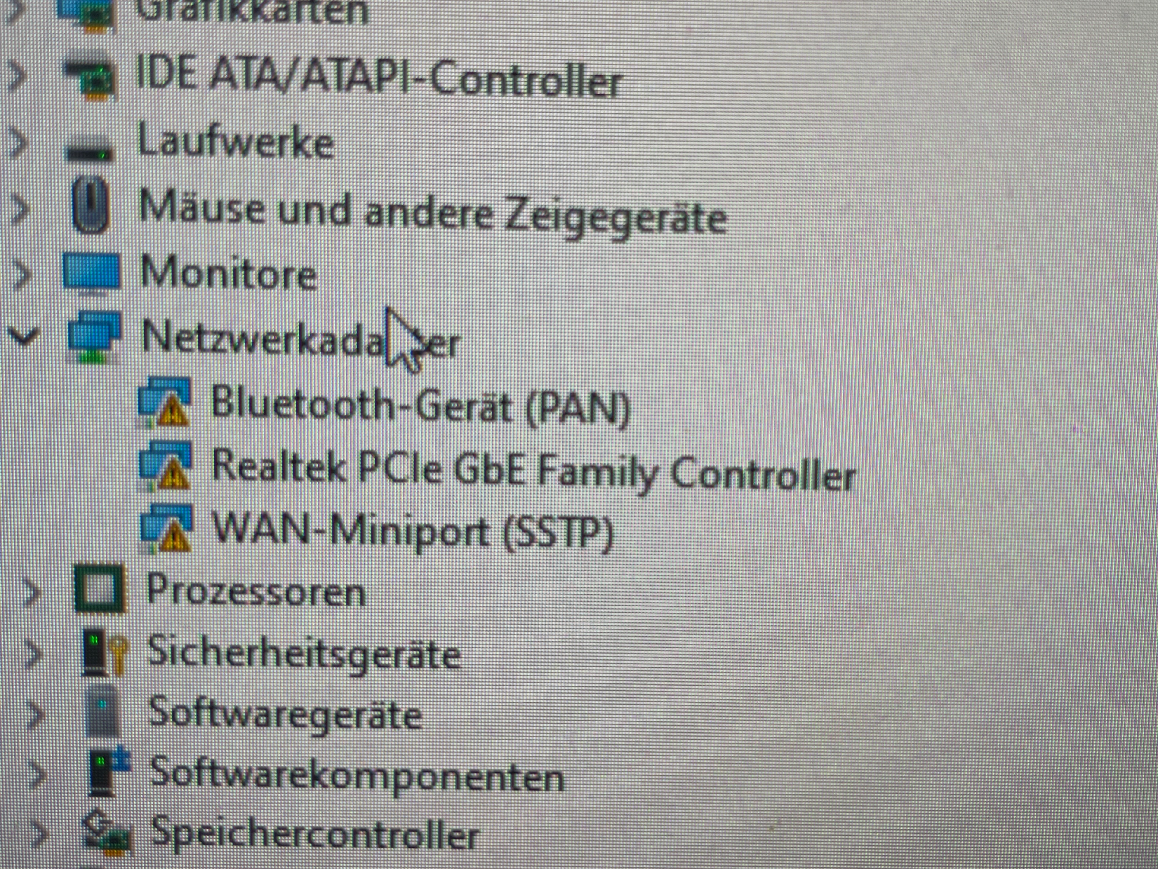

Hab jetzt alle Netzwerkadapter gelöscht und den PC neugestartet, jetzt sind aber nur die drei Netzwerkadapter wieder da

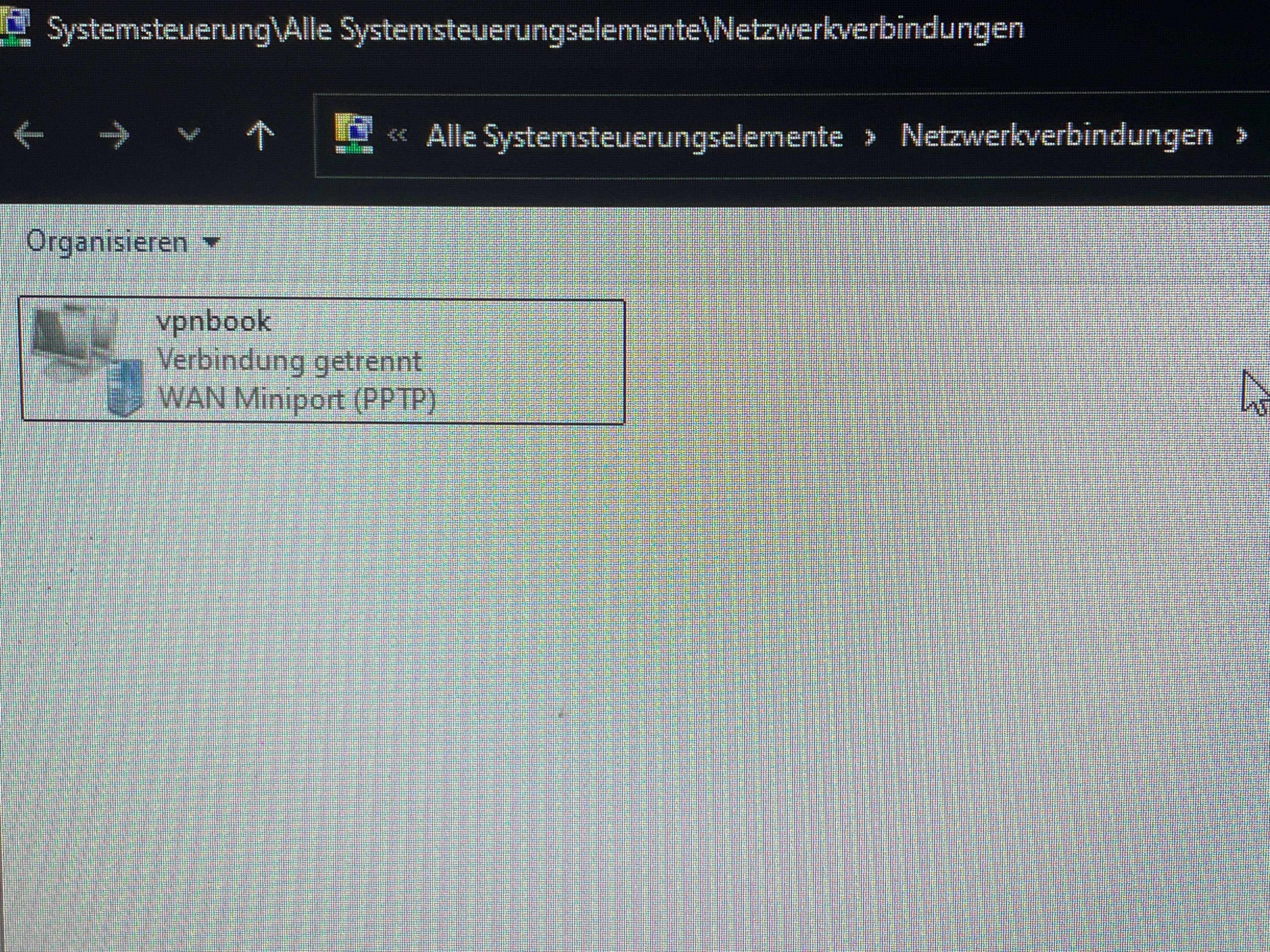

Nachtrag: Über Windows-Taste + R --> ncpa.cpl siehst du nur einen leeren "Ordner"?
Da ist nur ein VPN, nämlich „vpnbook“. Wenn ich mich richtig erinnere hab ich den vor ein paar Monaten selber mal eingerichtet da andere VPNs die über Apps laufen nicht funktioniert haben

Wenn du den nicht akut brauchst, auch weg damit. Und halt das mit der Registry durchführen.
Soll ich auf die Datei mit den Klammern im Namen rechtsklicken und exportieren oder den Unterordner InProcServer32?
Der mit den Klammern ist korrekt, dass ist auch der den man danach löscht. VPN hattest du auch gelöscht?
ich hab beim vpn auf löschen gedrückt und bestätigt aber der ist immernoch da… ist der vpn denn relevant hierfür?
