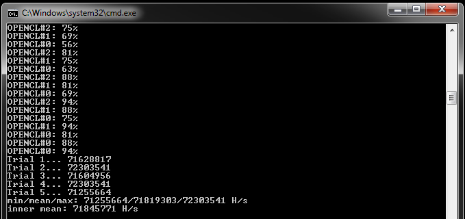

ich hab heute ein wenig mit dem Ethminer herumgespielt und wundere mich jetzt ein wenig darüber, dass ich nur die Hälfte der im Bench angezeigten MH/s erreiche.
Bench sagt 68-72 MH/s
mit
ethminer -G -t 3 -F http://ethereumpool.co/?miner=...
Bekomme ich aber maximal 36 MH/s, was ziemlich genau der Hälfte entspricht.
Crossfire ein oder aus macht keinen Unterschied und auch andere pools nicht.
Hat da jemand einen Tipp für mich?

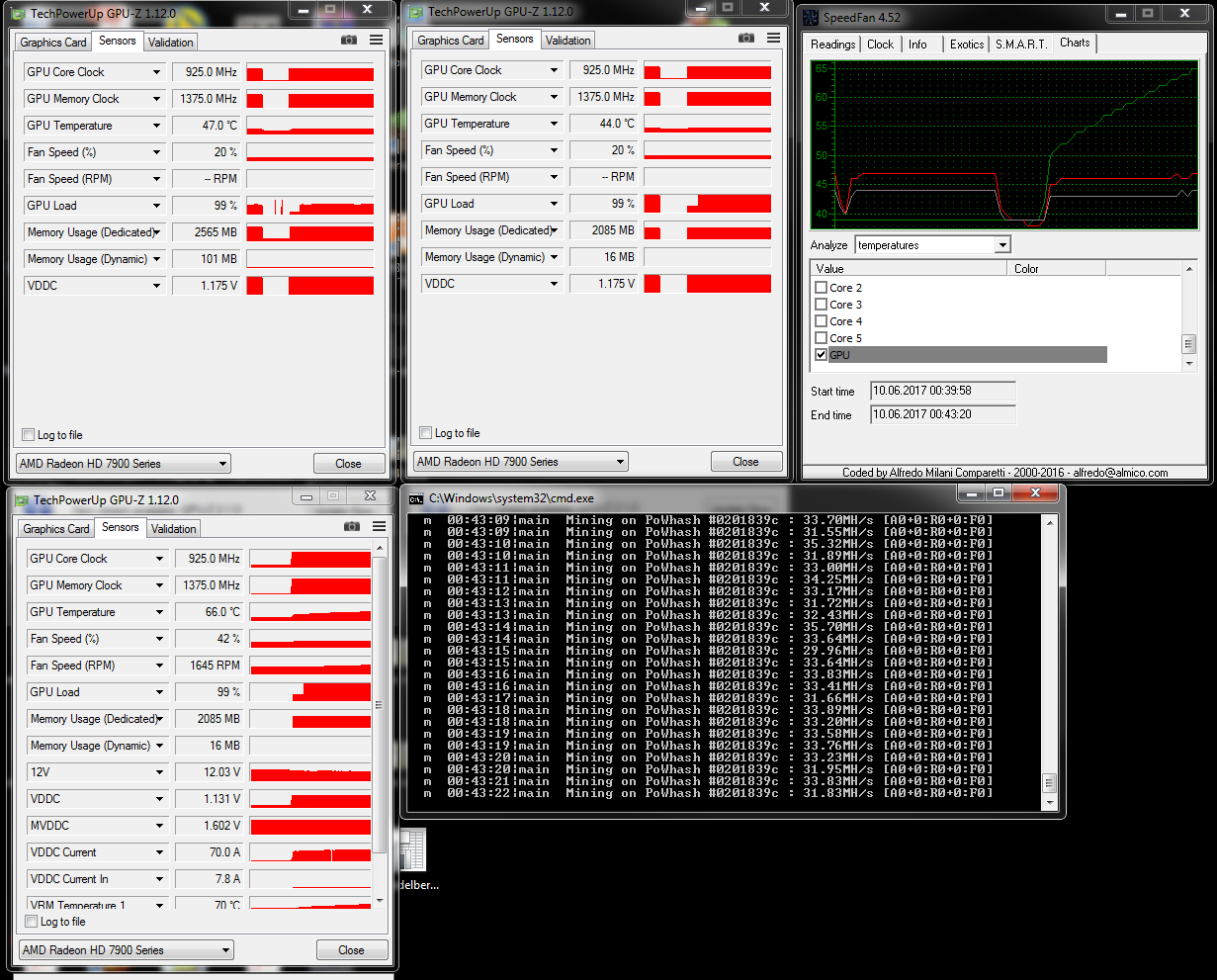

GPUs sind im Schnitt bei 98% Auslastung und 45°C
Ist evtl der Speicher der 7970 zu klein? Und für den Bench reicht er?

Ich will damit sagen, dass je nach eingestelltem Takt der Graka auch die MH/s weniger/mehr werden.
Mit
--opencl-device 0
--opencl-device 1
--opencl-device 2
Kann ich jeweils eine Graka Auswählen, die auch jeweils mit 99% angezeigter Leistung Arbeitet, aber trozdem nur die Hälfte des Benchs schafft.
Egal ob einzeln oder gemeinsam ob mit oder ohne CrossfireX und ich habe mittlerweile auch einige Treiberversionen von 14-17 durchgetestet.
Hier mal alle 3 mit Standard Takt
