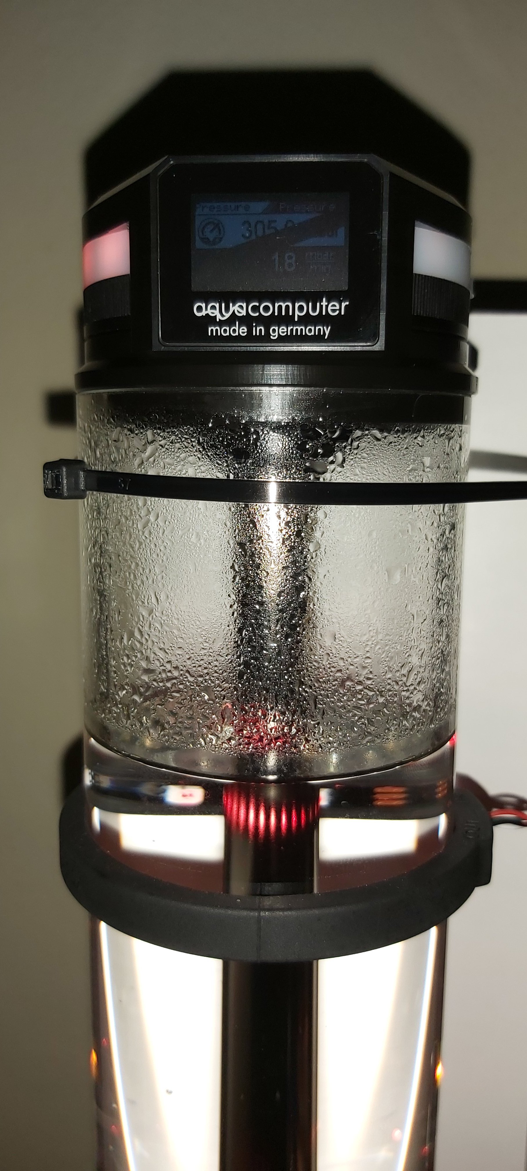

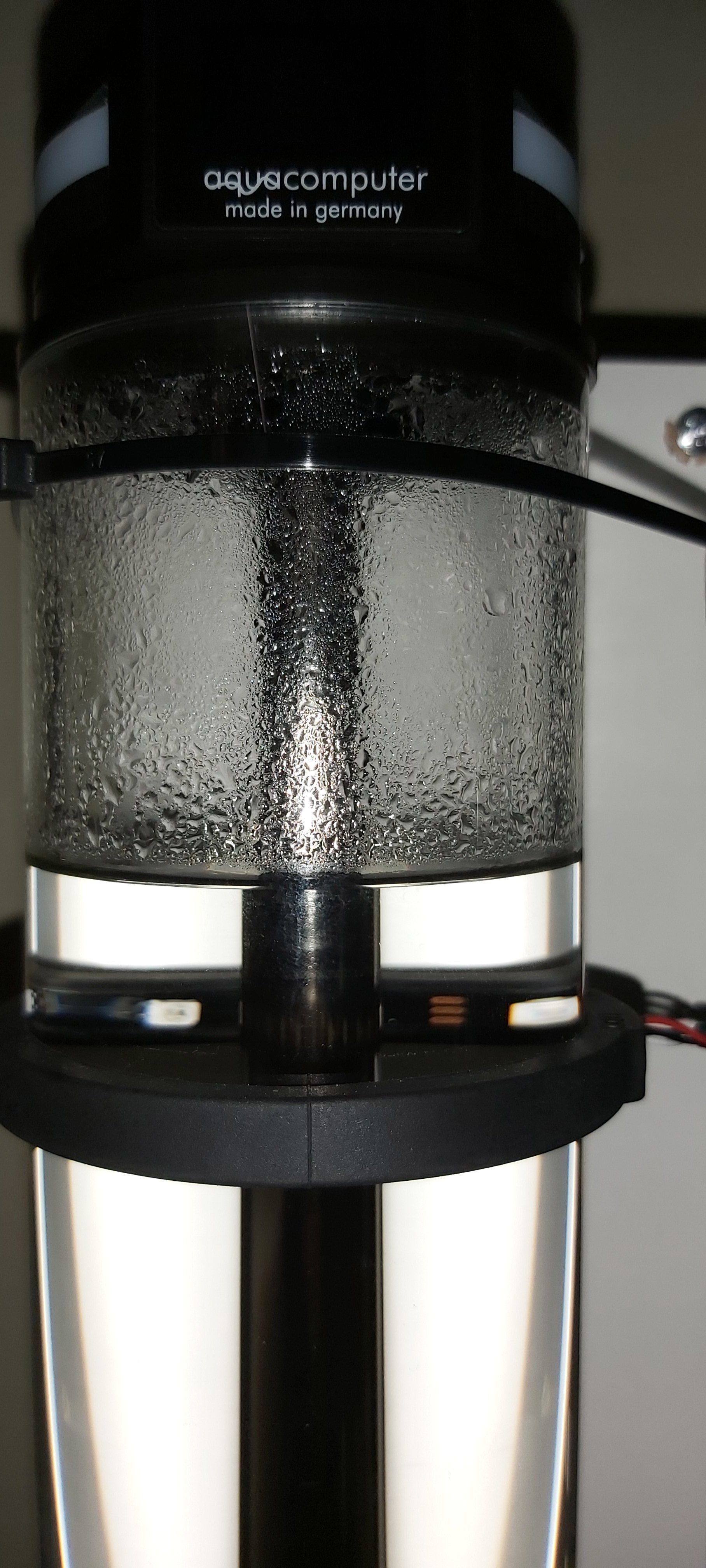

Hallo habe ja vor kurzem einen leakshield montiert dadurch habe ich das Wasser aus dem AGB abgelassen und wieder frisch befüllt.
Jetzt nach 3 Wochen ca: ist der Wasserstand im AGB etwas gesunken
Eventuell kann es auch daran liegen das sich Wasser beim aufwärmen ausdehnt und beim abkühlen wieder geringer wird
Zumindest habe ich im AGB einen Rand
Der wird etwas größer wenn das System läuft
Undicht ist nichts ich habe eben noch mal alles genau untersucht.
Liegt das eventuell sogar an Luft im System?

Meine Vermutung: Durch das Ablassen und neu Auffüllen hat sich noch Luft im System befunden und die wird jetzt nach und nach bis in den AGB befördert. Auffüllen und alles ist im Lot :)
Reaktionen: Gimli2k und DJMadMax
@Skei
So ist es :) Zudem ist eine WaKü, besonders Custom, nie wirklich zu 100% dicht - du wirst hier also immer Ausdünstungen haben. Damit meine ich nicht, dass es irgendwo tropft, aber zur Diffusion reichen schon die verwendeten Schläuche und natürlich auch die Anschlüsse, Schraubdeckel etc. Wenn der Rechner viel läuft, ist es ganz normal, dass du da in ein paar Monaten gut nen Finger breit am AGB verlieren wirst.
