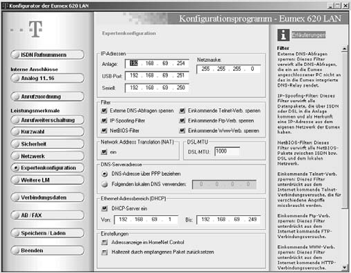

Ist der USB Port in der Anlage aktiviert, so dass er eine IP Adresse hat? Siehe Bild. Um eine neue Firmware aufzuspielen, muss die Anlage sowieso vom USB getrennt werden.
http://www.t-home.de/is-bin/INTERSH...eme=theme-2000562&SelectedTheme=theme-2000946
Anleitungen und Treiberupdates gibt es hier. Treiber für die Eumex sind ja wohl alle installiert worden? Mit einigen Viachips kamen Probleme beim USB, da wurde die Eumex nicht erkannt, sollte aber bei neueren Chipsatztreibern behoben worden sein.

Die IP-Adresse kann man nur in der mitgelieferten Software einstellen.
Alle neueren haben diese Menüpunkte nicht.
Nichtsdestotrotz war die IP richtig vergeben.
Leider wird die Eumex noch immer nicht erkannt, auch die USB-Leuchte ist aus.
