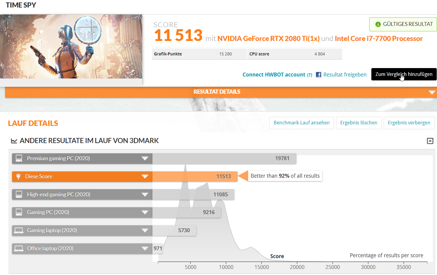

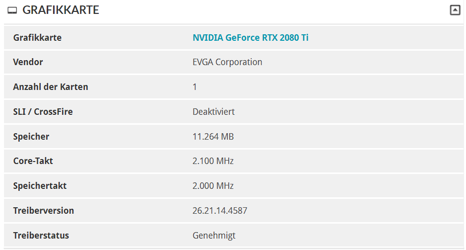

Benchmark Stable läuft die Karte in Superposition und 3D Mark Basic mit folgenden Daten:
+1000 MHz Memory
+160 MHz Clock -> 2100MHz
+100mV Voltage
(Power: 124%, GPU TEMP: 88°)
MEM1-3 maximal 70°
GPU: 61°
Spielen tue ich aktuell nur COD:Warzone - da passt alles. Zum Test in Metro Exodus musst ich jedoch auf +120MHz zurück und auch den Speicher auf +800 senken. (Artifakte)

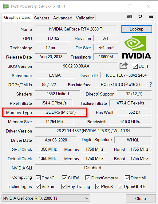

Guck mal bitte mit GPU-Z nach, von welchem Hersteller Dein Speicher ist.
Ich habe 2x 2080Ti hier, einmal die Founders Edition mit Hynix Speicher und die TrioX mit Samsung Speicher.
Der Hynix auf der FE schafft im Benchmark auch "nur" +1000 und in Spielen +800, sonst kommen Artefakte.
Der Samsung läuft ohne Murren mit +1200Mhz in jeder Situation durch. Mehr habe ich noch nicht probiert.

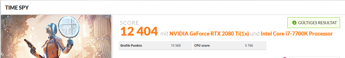

Schöne Karte hast Du da. 2100MHz ist schon gut, aber wird sich in fps kaum bemerkbar machen. Da sind die 2080Tis alle zu eng beeinander. Ich habe mich daher bei meiner luftgekühlten Karte aktuell für einen Mittelweg entschieden:
Etwas Undervolting plus etwas Overclocking, so dass die Karte 1950MHz bei 1V und max. 75°C im Bench-Loop dauerhaft hält. RAM-Takt 7850MHz bzw. +650MHz (ist leider Micron-Speicher und geht nicht wirklich höher).
Mit ein paar Wärmeleitpads an den passenden Stellen des PCBs (eben zwischen PCB und "Sandwich-Rahmen" und auch Backplate) habe ich auch noch nachgeholfen. Ach ja, und die Werkspaste gegen Thermal Grizzly Kryonaut getauscht.
Ist jetzt also etwas schneller, etwas kühler und etwas leiser als im Auslieferungszustand, womit ich gut leben kann.
Mir war es wichtig, dass ich bei Elite Dangerous mit der Oculus Rift S auf Ultra-VR-Einstellungen auf Planeten nicht unter 80fps komme (was mit der alten 1080Ti FTW3 nicht gelang) und das habe ich erreicht.
Soweit ich weiß, ist die EVGA-Garantie produktgebunden.
Edit: bzgl. Deines TimeSpy-Ergebnisses von 11513 bei 2100MHz und +1000MHz RAM:
Ich habe nur 1950MHz und +650MHz RAM und bin doch rund 300 Punkte höher (Grafik-Punkte).
Also, viel Takt bringt nicht zwangsläufig viel :)
Zieht hier die sogenannte "Silicon Lottery"? Ich weiß dass die Kingpin Karten selektierte Chips haben, aber deine FTW3 Werte scheinen wirklich gut.

Hier mein Resultat, scheint Micron zu sein.

Ach, guck mal. Auch Micron-Speicher. Ist ja schon ein krasser Unterschied. bei +700MHz kriege ich nämlich bei Shadow ot the Tomb Raider Artefakte. Bei +650Mhz nicht mehr.
Habe auch noch mal den Superposition durchlaufen lassen: 9196 Punkte, also 22 Punkte weniger, was wohl im Rahmen der Messungenauigkeit liegt.
Bzgl. Speicher-OC ist vielleicht noch zu erwähnen, dass die Performance nicht stetig mit dem Takt steigt, sondern zwischendurch bzw. ab einem Schwellwert auch wieder sinken kann. Es kann also auch gut sein, dass Du mit WENIGER als 1000MHz OC wieder ein BESSERES Ergebnis bekommst. Wo genau Dein Sweetspot ist, muss Du halt selbst herausfinden bzw. Dich da ran tasten.
