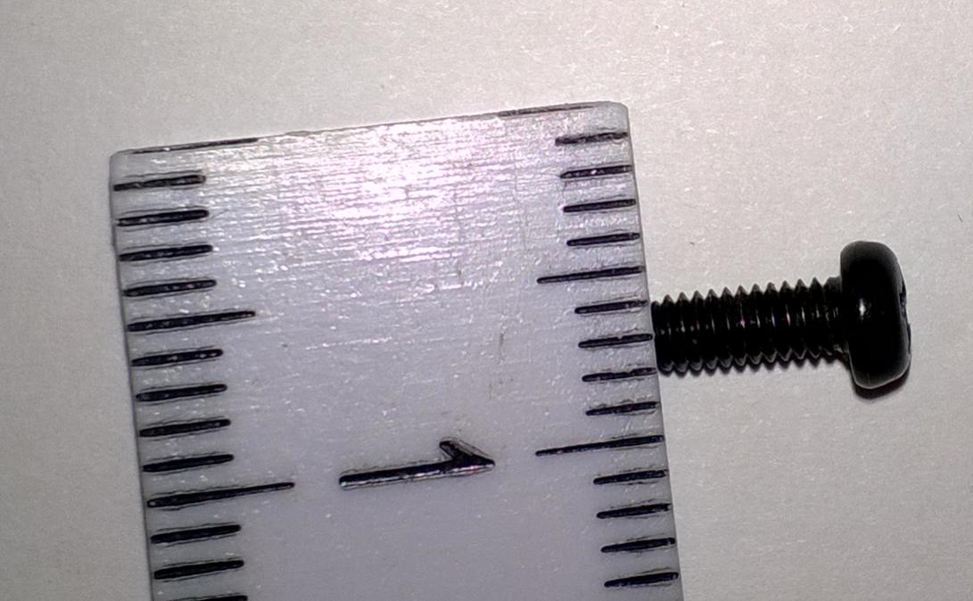

Bei meiner EVGA 570 GTX Superclocked wurde eine WaKü verbaut. Leider hatte die Grafikkarte nun Fehler bekommen, befindet sich aber noch in der Garantiezeit.
Das Dumme ist nur: Ich hab zwar noch den Originalkühler, aber nicht mehr die Originalschrauben. In den Schrauberläden hier auf dem Land (jaja, Bayern) konnte mir keiner weiterhelfen, außer mit dem Hinweis, dass es keine M3 sein kann, da das Gewinde der Karte noch kleiner ist.
Ein PC-Shop hat allerdings ne Schraube gefunden, die in das Gewinde passt:
Das Gewinde hat eine Minimalbreite von 2,29mm (0,09in), bzw. eine Maximalbreite von 2,39mm (0,094in).
Da für die Garantie von EVGA allerdings der Originalkühler wieder zurückgebaut werden muss, suche ich jetzt eben so eine Schraube. Was könnte das für ein Gewinde sein ?
Grüße, Furi :D
Deine Inch Umrechnung ist falsch. Was du da hast ist wahrscheinlich eine 3/32 Schraube oder eine UNC N 3-48
Danke für die Antworten !
hab die Inchwerte angepasst.
Wenn die 3/32 die ist, für die ich sie halte (nach Bild), ist diese zu groß.
Und dann noch ne Frage zu dem UNC - Gewinde: Wenn es wirklich die 3 - 48 ist, geht dann meine Schublehre wirklich um 0,13mm falsch ? o.O

Woher soll ich denn das wissen? Es ist jedenfalls eine der wenigen gängigen Schrauben die deinem Wert am nächsten kommt.

EVGA hat an der GTX 570 SC insgesamt 18 metrische m2,5 Schrauben verbaut (die mit der Feder für den Lüfter nicht mitgezählt). Desweiteren wurden insgesamt 6 ebenso metrische m2 Schrauben für die Kühlerblende verwendet.
Allerdings zwei (kleinere) Städte nach dem abgegrast. Bin dann in nem Schraubenhandel aufm Land fündig geworden.
