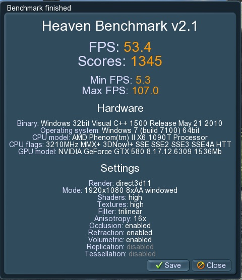

is das normal das ich keine TESSELLATION habe?!?!?
tessellation-jpg.216509
Ja das hatte ich auch, wegen dem Treiber. Gib mal dxdiag ein in Ausführen und bei anzeige wird bestimmt nicht DDI-Version: 11 stehen. Das lag bei mir immer am treiber, bis ich naja das gemacht habe, was ich geschrieben habe. P.S. wie macht man a Foto?
Vermutlich auch ein Treiber-problem, da DS11 vermutlich nicht richtig erkannt/angesprochen wird.
Mach mal das BS neu und wenn das Problem dann immernoch besteht, dann wür ich mir sorgen machen ;)

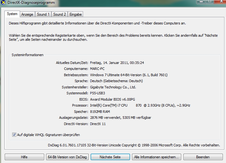

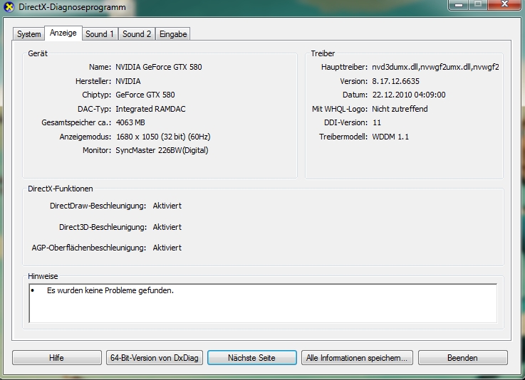

Bei meiner GTX570 steht unter dxdiag unter System "dx11" aber unter Anzeige DDI-Version 10.1. :D
Heißt das, mir steht dx11 garnicht zur Verfügung? :D
Okay, ich konnte die DDI-Version von 10.1 in 11 ändern. :D
Das scheint wohl ein Bug seitens Microsoft zu sein. Jedenfalls tritt er auf manchen Rechnern auf. Bei mir hat folgender Hotfix geholfen: KB975243-x64 (zweiter Link bei Google)
Link für den Download gibt es per eMail + Kennwort. Habe ihn installiert und dxdiag zeigt mir nun DDI-Version 11 an. :D
Der Hacken bei DirectCompute 5.0 war bei mir aber vorher schon vorhanden. ;)
So sieht es bei mir aus, wenn alles geklappt hat.
