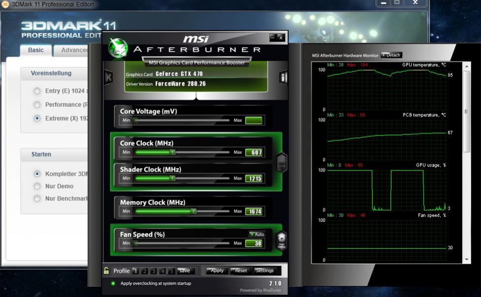

ich hab es nur mit 3DMark 11 kurz (ca. 10 Min.) und nicht vollständig geprüft und Temps waren ok. Ich meine sie lagen unter 70 Grad. Wobei kein Spiel die Graka so drillen würde - oder? Ein Spiel hatte ich dato nicht installiert! Die Lüfter der Palit laufen auf 40% Standard!
70 °C sind ein guter Wert.

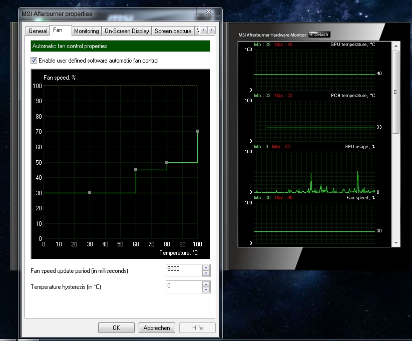

Erstell dir mal ein eigenes Profil für deinen Lüfter bzw. für die Geschwindigkeit mit Afterburner.
So in etwa (nicht genau so, aber so sieht das am Ende dann ca. aus, musst du halt auf deine Temps/Drehzahlen anpassen, über 90 °C sollt es nicht sein)

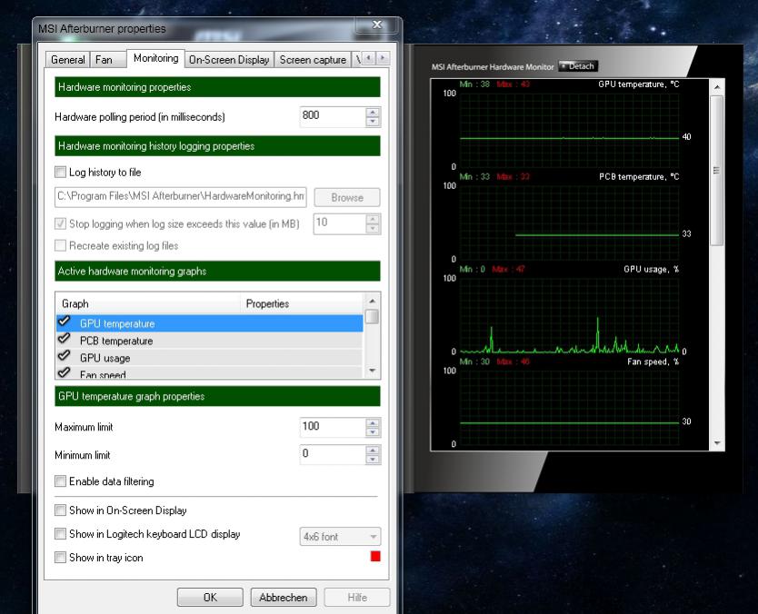

Die Lüftergeschw. in % siehst du auch dort. Drittes Kästchen unter GPU-Usage.
Mach mal einen Screenshot. Kann sein, dass es bei dir nicht eingestellt ist oder einfach nicht angezeigt wird :(
Hier kannst du es einstellen (Unten beim Afterburner rechts neben den Profilen auf "Settings" klicken -> Dann auf den Register "Monitoring"

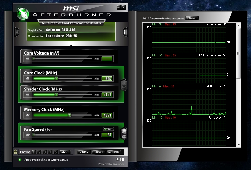

Hallo PR3D4TOR,
Screenshots habe ich auf meinem PC jetzt fertig - nur wie bekomme ich sie jetzt hier rein?
Hier die Screenshots!!!
hier nach 3DMark 11 kurzen Test der Screenshot 4
Das war die Lüftersteuerung-Empfehlung als ich schon einmal im Forum nachfragte:
... Spontan würde ich sagen, dass das passen sollte. meine graka wird kaum 80° heiß, bei dann ca. 53% Geschwindigkeit. also eher so um die 77°. musst mal schauen, wie deine GRaka warm wird, bei welchen Geschwindigkeiten.
bis 50°=30%
bis 60°=35%
bis 70°=44%
bis 75°=51%
bis 80°=57%
bis 85°=61%
bis 90°=75%
ab 91°=100%
Siehe hier: https://www.computerbase.de/forum/t...0mb-lautstaerke-unter-last-reduzieren.949819/
Siehst du das auch so?

104 °C sind zu viel (Siehst du ganz oben, dass es max. 104 °C waren) Max. 90 °C.
Jetzt musst du dich ans Feintuning machen, dass du so um die 90° C hast beim Zocken.
