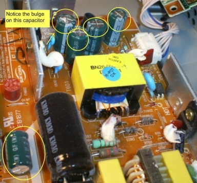

Wie in dem einem englischsprachigen Link schon erwähnt, sind die Kondensatoren des Netzteils der Grund des defekts.
Die Ersatzteile kann man bei Conrad.de für ca. 4,50€ erwerben.
Mit etwas geschick kann man die Kondensatoren selbst tauschen, oder jemand mit etwas Löterfahrung macht dir das. :)

So er ist wieder da....:D
Hat mit dem Austausch der Elko´s geklappt und der Samsung bringt sein Bild, so wie´s sein soll!
Wer auch reparieren möchte, der kann diese Elko´s beim Conrad bestellen:
Menge Artikel Artikelbezeichnung
2 ST x 446254 STANDARD ELKO 105° 1000µ 16V
2 ST x 446290 STANDARD ELKO 105° 1000µ 25V
1 ST x 446057 ELKO RADIAL LOW ESR 105° 470µ 25V
Preis mit Versand ~9 € :rolleyes:
Die beiden 25V sind zwar etwas dicker und berühren sich auch gegenseitig am Gehäuse, spielt aber zum Glück keine Rolle. Der "liegende" 25V wurde im stehen montiert, da die Füße zu kurz waren...
Hier ein Bild der zu tauschenden Elko´s:
