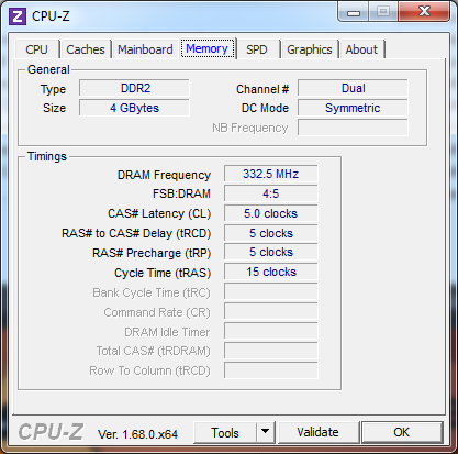

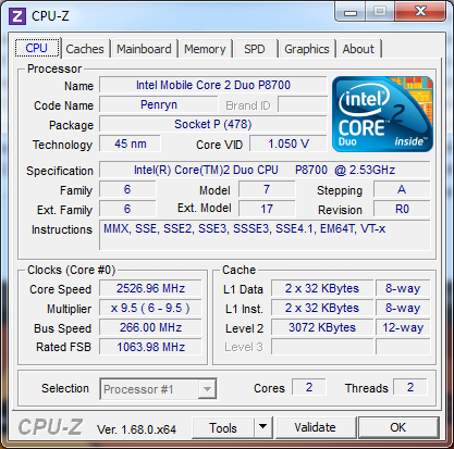

Kann mir nochmal bitte jemand erklären, was es mit dem "Übertakten" auf sich hat? Ich verstehe nicht so ganz, wieso der RAM jetzt übertaktet laufen soll. Hab mal zwei Screenshots von CPU-Z gemacht:
Hi, da bei Dir die PC-4200 mit einem FSB von 533MHz laufen gehe ich davon aus, dass das book für einen FSB von max 800 MHz gebaut wurde(sonst würden die nicht passen, die Riegel mit einem FSB von 1066/1333 haben eine andere Bauform). Deine Riegel laufen mit einem FSB von 1066 MHz, sind also übertaktet. Es ist nicht ungewöhnlich, dass die Rams das mitmachen, eher dass ein P8700 in einem book dieser Generation funktioniert. Ist doch aber prima :)
Warum sollte der P8700 nicht funktionieren ? Da steckt nen PM45 Chipsatz drin, der frisst auch nen T9900, genauso wie alle anderen Core2Duo CPU´s.
Sein Ram läuft aktuell mit 333Mhz, das heist, das er DDR2-667Mhz drin hat. k.A. wo du da 1066Mhz liest. Das EX620 wurde damals mit DDR2-667 (von Transcent) ausgeliefert.
