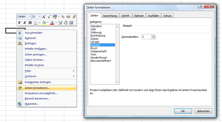

In E1:
=WENN(C1=D1;0;WENN(UND(C1="";D1="");"")​
Zelle E1 musst du dann noch mit Prozentformat formatieren (Rechtsklick auf die Zelle | Zelle formatieren | Zahlen: Prozent).
excel_format_prozent.gif​
