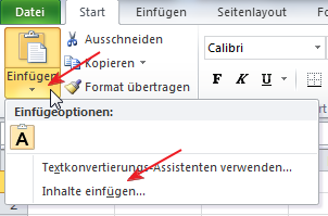

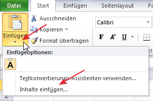

Hast du die Option Inhalte einfügen denn oben über's Menü unter Einfügen?
xls_inhalte_einfuegen.png​
Evtl. über die Systemsteuerung reparieren lassen - aber das dieser Eintrag durch einen Programmfehler verschwinden kann, halte ich für sehr unwahrscheinlich.

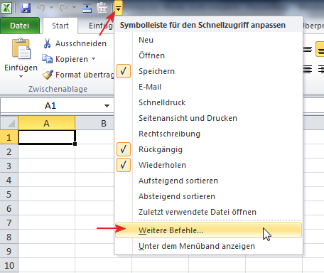

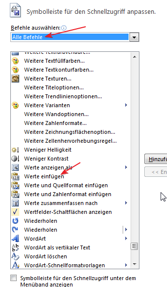

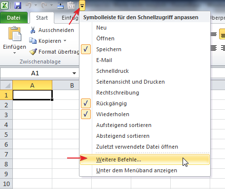

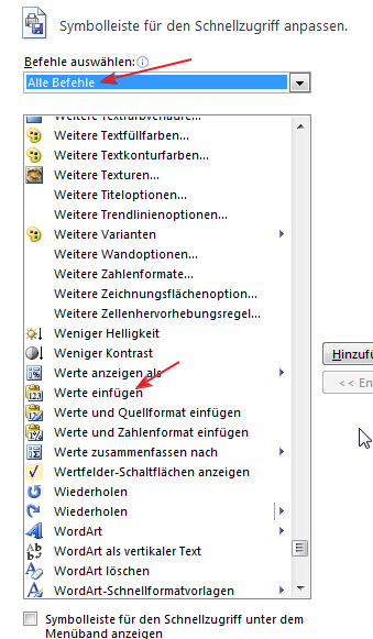

Du kannst diese Option auch oben in die Menüleiste einfügen, ist noch einen Tick komfortabler:
