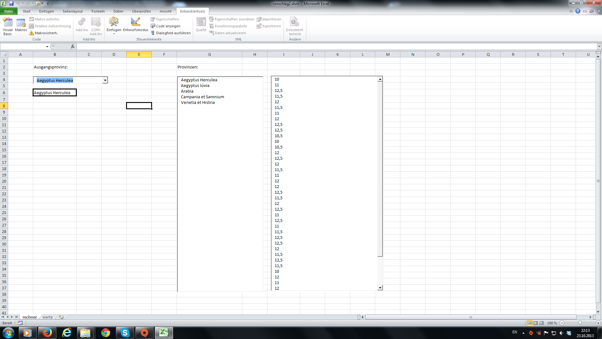

ich habe eine combobox welche aus Daten einer Matrix gefüttert wird.
dort wähle ich etwas aus, was in der matrix im Bereich von A1:A93 auf dem Tabellenblatt "werte".
mein Problem liegt darin, nacher aus der entsprechenden Zeile die werte >= 25 auszulesen und die passende x-Wertbeschriftung wiederzugeben.
Bsp.:
ich wähle in der combobox Achaea aus und hätte gerne, das es mir auf dem Tabellenblatt
Achaea, Asia, Bithynia... mit den passenden Werten der Matrix in ein activX Textfeld wiedergibt.

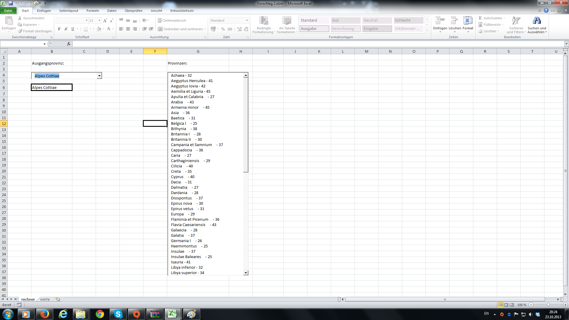

sorry bemme,

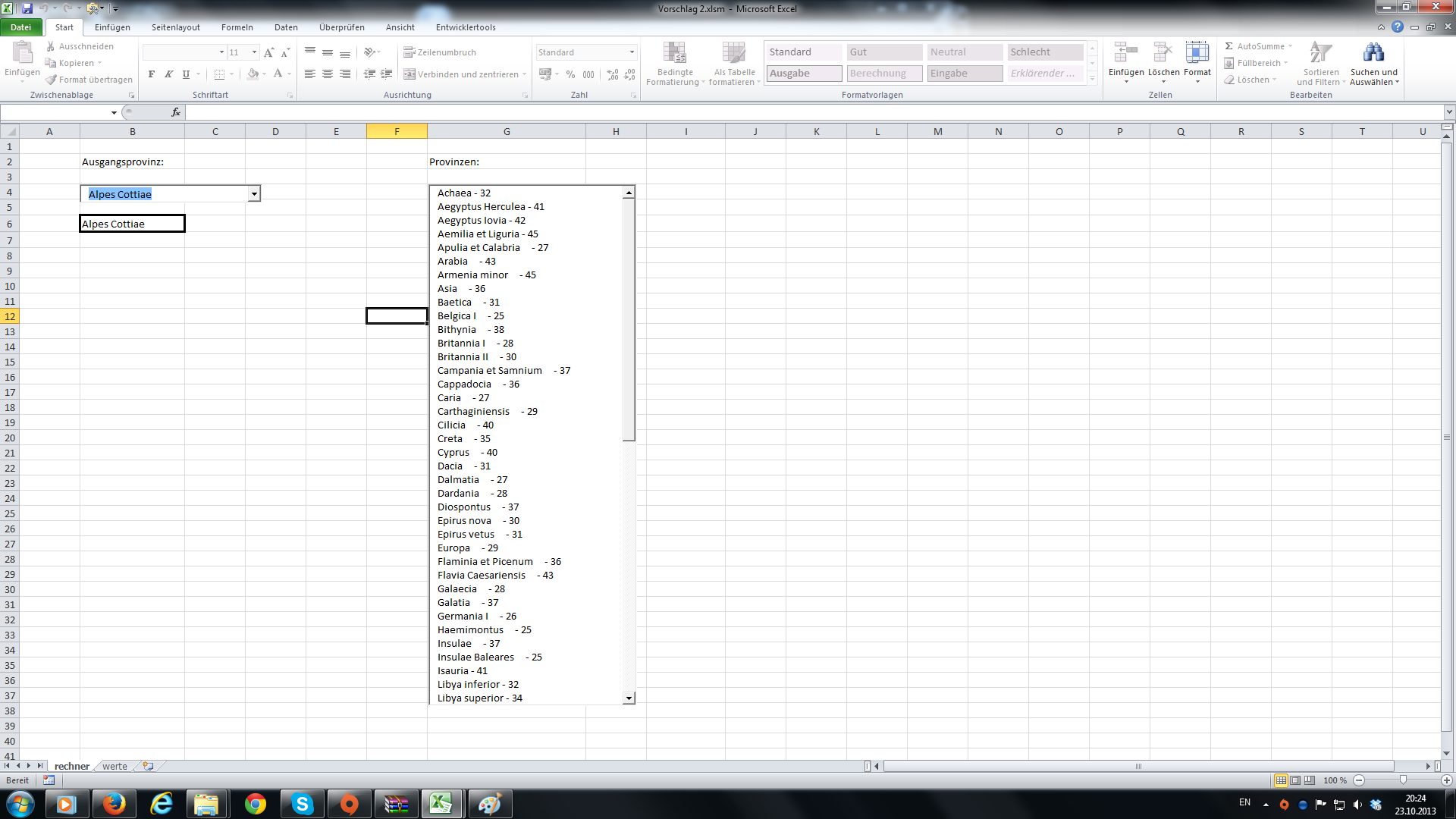

so sieht das bei mir aus...
Naja, sieht doch gut aus. Nur Einträge dabei >=25.
Du hast im Post geschrieben:
Zeige alle Einträge, die größer oder gleich 25 sind.

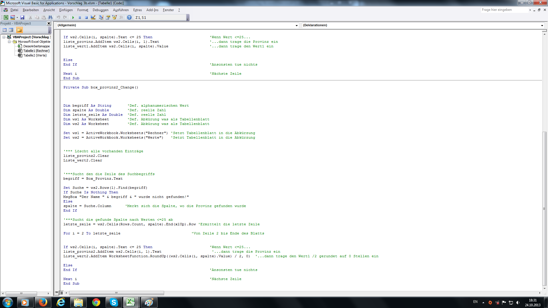

Aus:
If Worksheets("werte").Cells(i, Spalte).Text >= 25 Then ListBox1.AddItem Worksheets("werte").Cells(i, 1).Text & " - " & Worksheets("werte").Cells(i, Spalte).Text
Wird:
If Worksheets("werte").Cells(i, Spalte).Text <= 25 Then
x = (Worksheets("werte").Cells(i, Spalte).Value)/2
ListBox2.AddItem x
Else
End IF
Und füge noch oben mit ein:
Ich hab es nicht getestet, da ActiveX-Steuerelemente im OSX nicht funktionieren.
Wenn es nicht klappt, sag Bescheid, dann starte ich neu (mit Windows).

Der Code ist jetzt etwas sauberer mit Kommentaren. Vielleicht findest du dich so besser zurecht?!

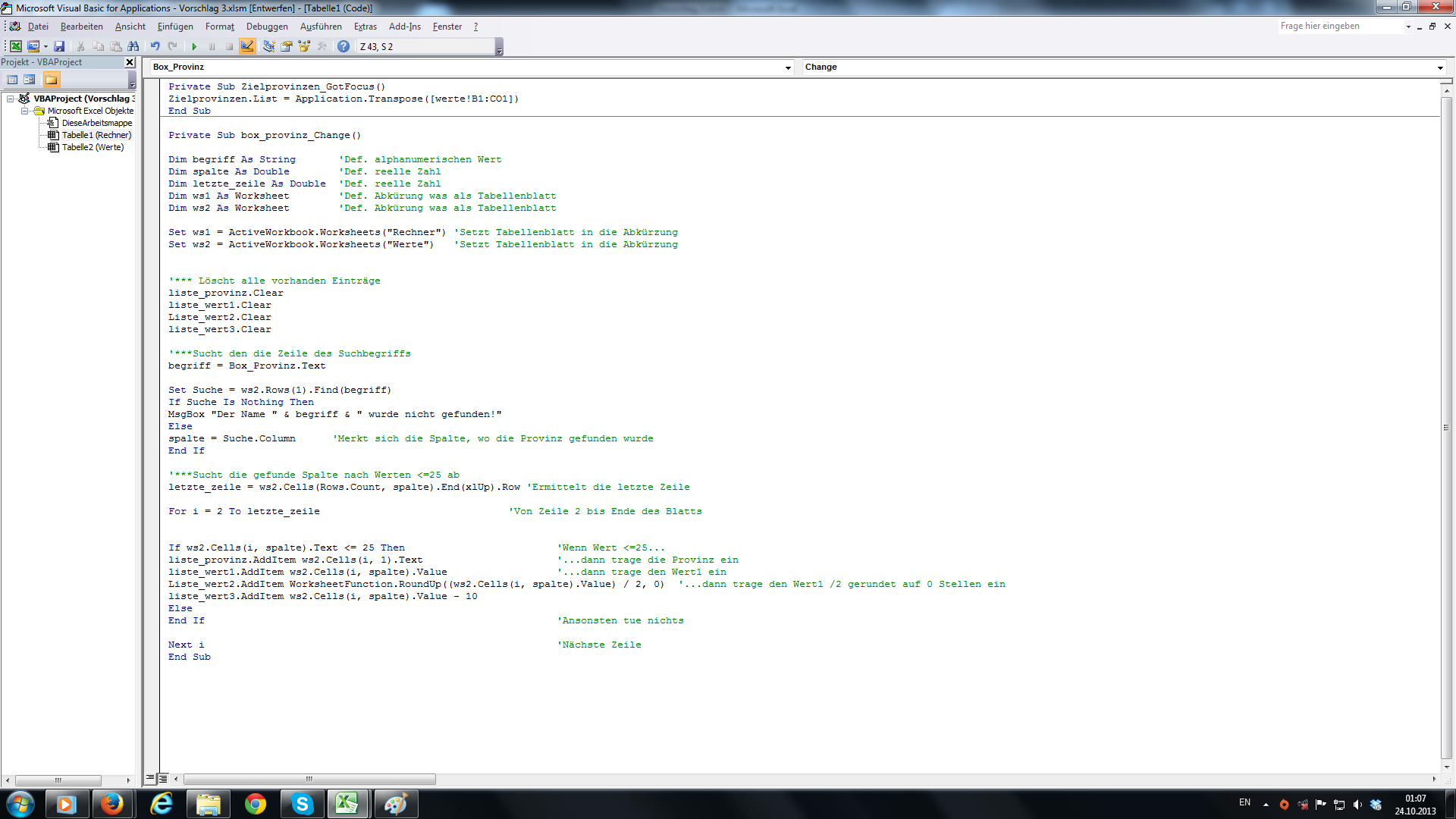

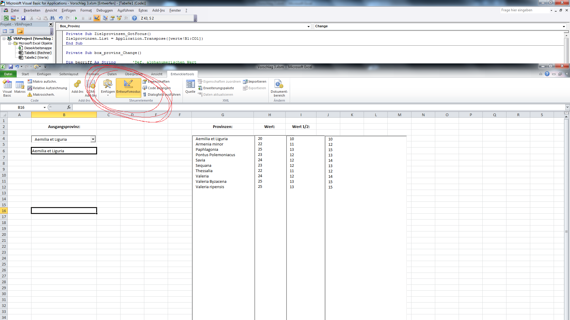

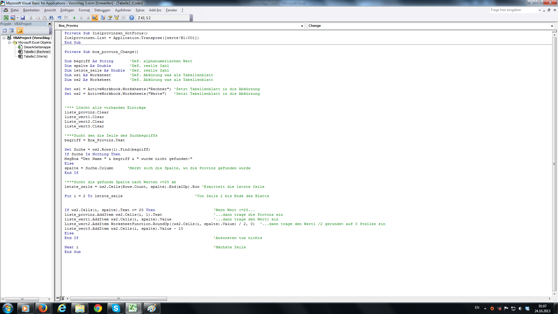

ich hab grad bissel an deinem vorschlag, der perfekt ist, rumgefummelt und wollte noch ein 3tes listenfeld einfügen in dem die werte -10 gerechnet werden.
hab oben Liste_wert3.Clear eingefügt.
das listenfeld natürlich auch liste_wert3 genannt ;-)
und unten im code Liste_wert3.AddItem WorksheetFunction.RoundUp((ws2.Cells(i, spalte).Value) -10)
und Liste_wert3.AddItem ((ws2.Cells(i, spalte).Value) -10 ) probiert.
und jedesmal kommt die fehlermeldung: fehler beim kompilieren. argument ist nicht opional.
und gelm markiert ist : Private Sub box_provinz_Change()
Also, die "Runden-Funktion" fällt ja weg, deswegen kannst du die 2. Variante wählen:
Liste_wert3.AddItem ws2.Cells(i, spalte).Value -10
Eigentlich sieht alles richtig aus. Ich würde nur den Code ohne "()" schreiben...siehe oben.

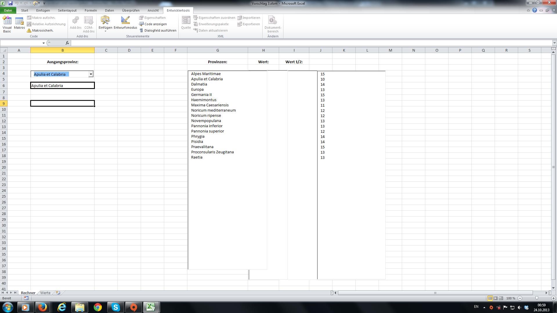

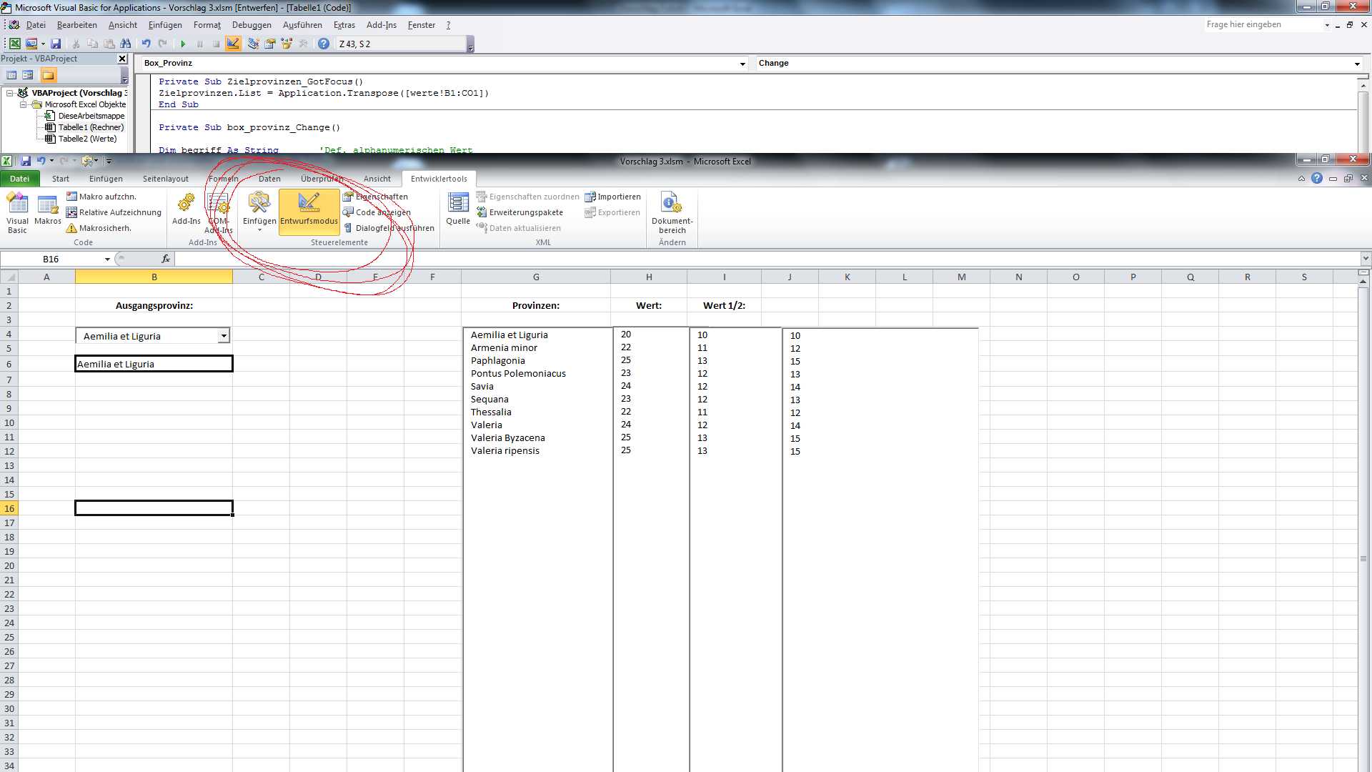

hab den teil von dir eingefügt, jetzt sieht das bei mir so aus.
wenn ich auf entwurfsmodus klicke, zeigts mir in allen listenfeldern die werte an.
Komisch. Kann es sein, dass das Makro vorher im "Pause-Modus" war?
Im VBA-Editor darf nur das "Play-Symbol" farbig sein und das "Entwurfs-Modus-Smbol" darf im Editor auch nicht aktiv sein.
Sonst funktioniert die Change-Methode der Combobox nicht.
Im Notfall...Datei und Excel komplett schließen und wieder neu öffnen.

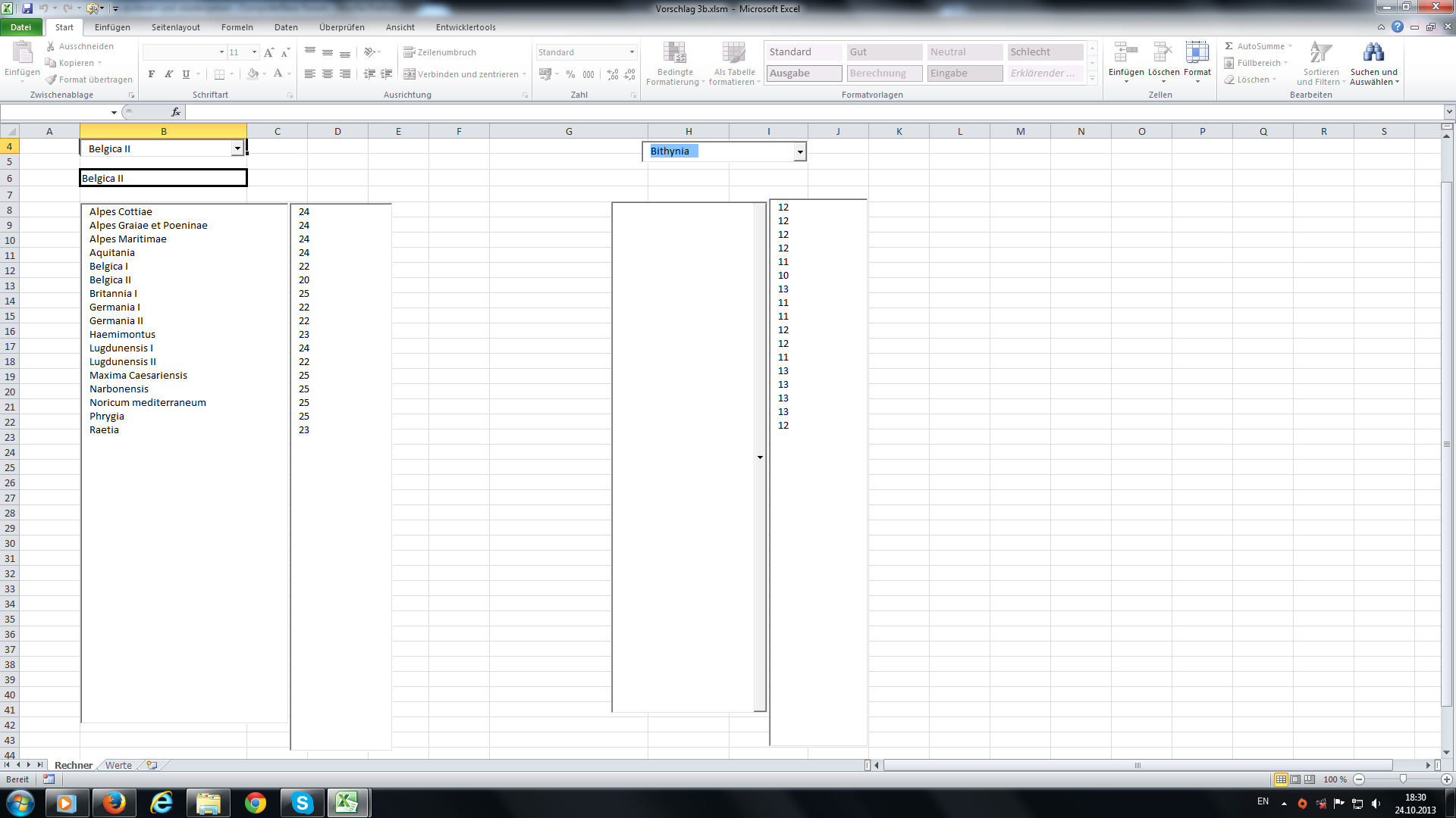

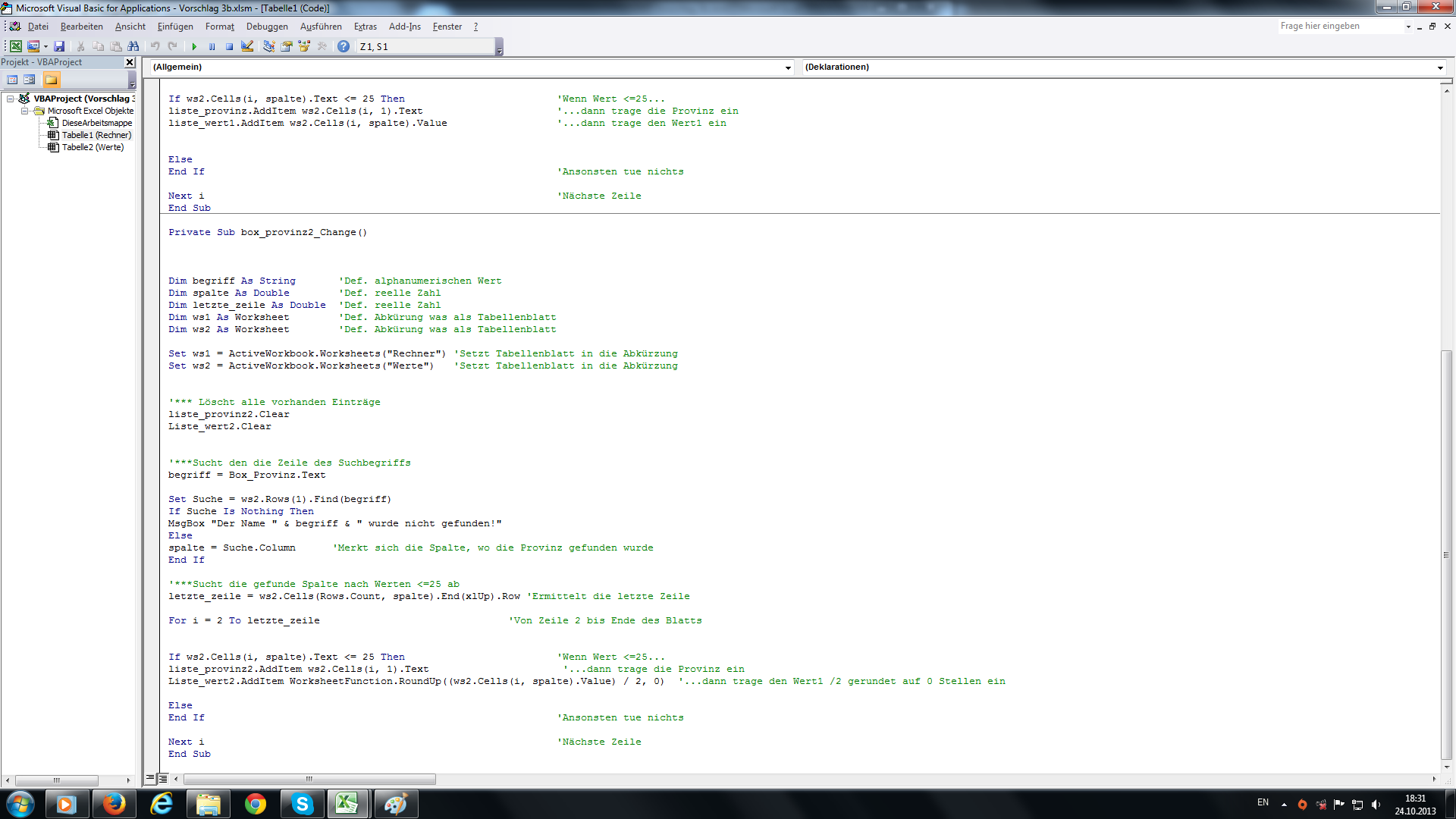

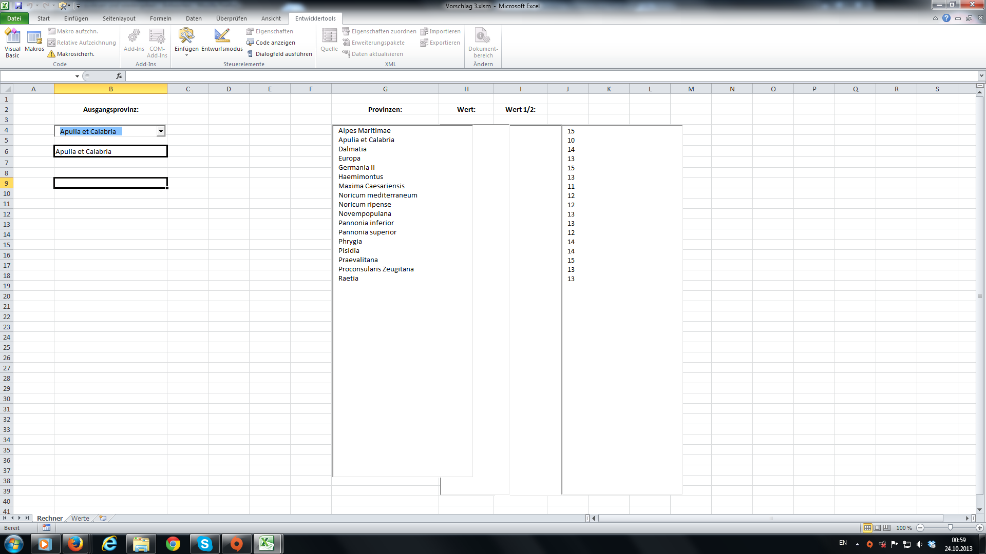

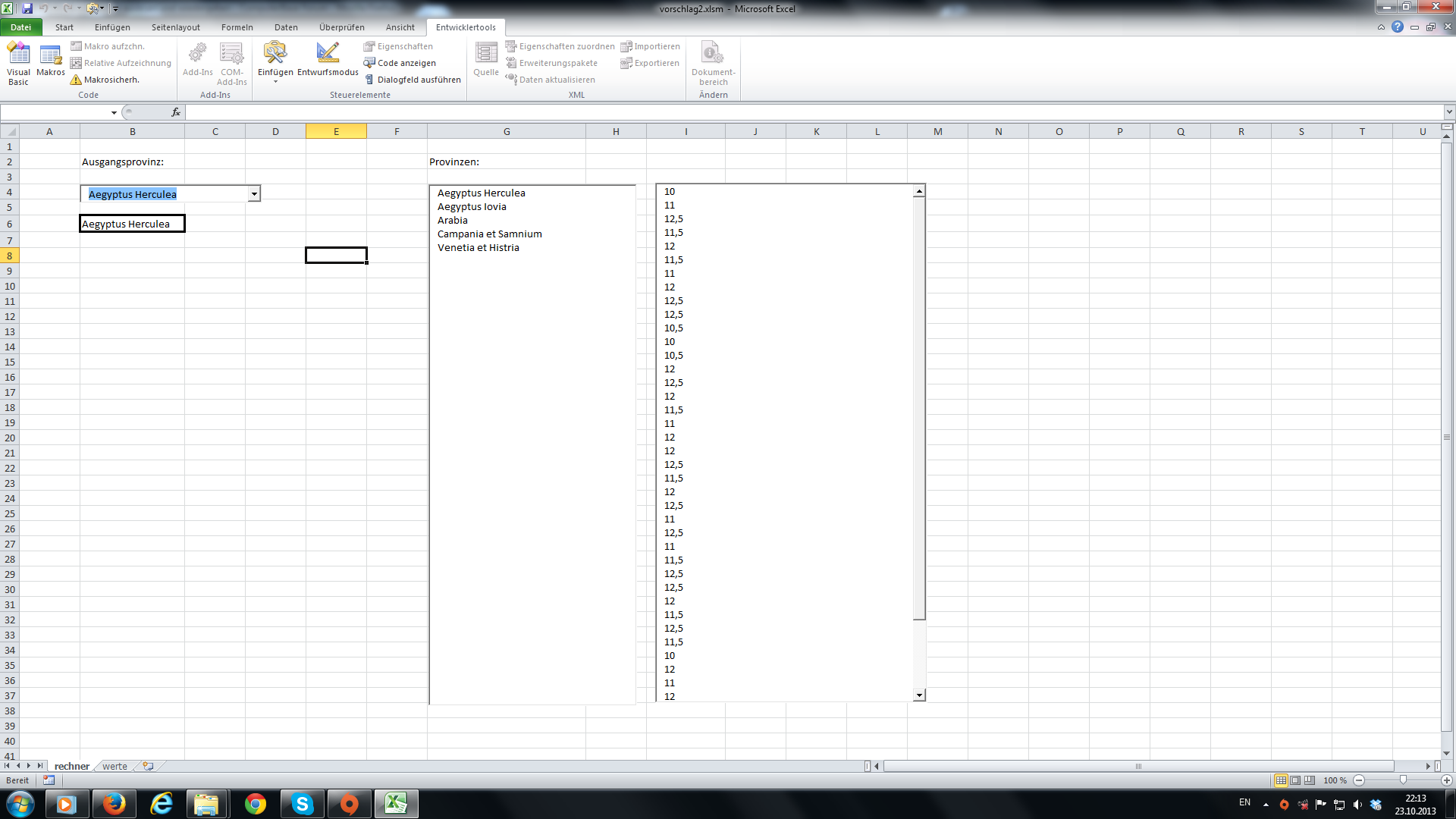

ich hab nochmal was hinzugefüht.
und zwar ne 2te combobox und 2 listenfelder.
selbes spiel wie beim ersten teil, nur zeigts mir hier die provinznamen nicht an.
hier die datei:
Anhang anzeigen Vorschlag 3b.rar
So....du hast statt einer Listbox, eine ComboBox eingefügt.
Die wird mit dem selben Befehl gefüllt. Das merkst du, wenn du auf den kleinen Pfeil am Rand der Box klickst....da sind Einträge drin.
Also, die ComboBox durch eine ListBox austauschen und dann funktioniert der Code.
Ich hab noch eine Zeile geändert:
begriff = box_provinz2.text
Der Suchbegriff soll sich ja auf die 2. Box beziehen.
