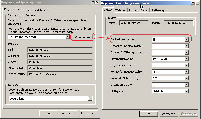

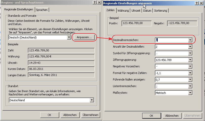

Schau mal in der Systemsteuerung unter Regions- und Sprachoptionen. Dort findest du eine Einstellung, welches Dezimaltrennzeichen verwendet werden soll. Unter XP sieht das so aus:
winxp_sprache_dezimal.png​

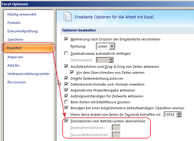

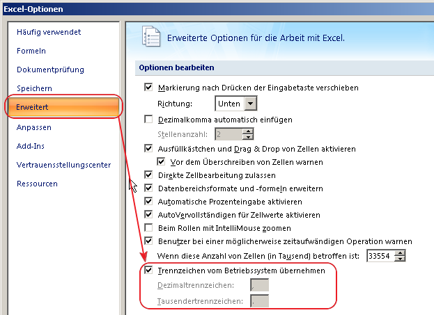

Man kann's aber auch unabhängig von der Windowseinstellung in Excel ändern:
excel_dezimal.png​
