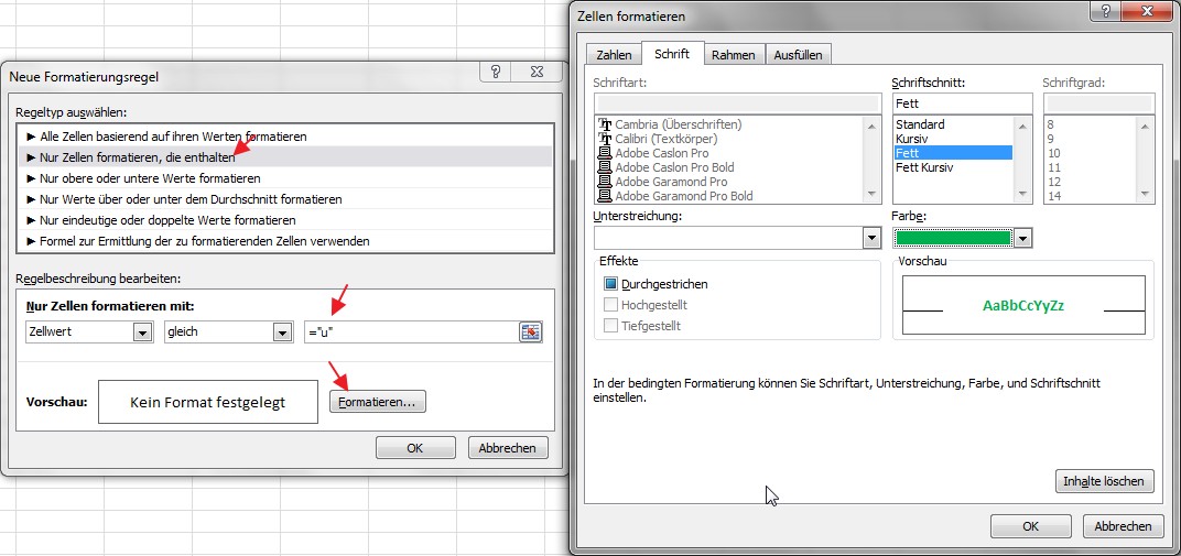

Mit einer bedingten Formatierung kannst du zumindest Schriftfarbe und -stärke beeinflussen (Zellwert ="u").
Das der Buchstabe in einen Großbuchstaben umgewandelt wird, funktioniert so aber nicht. Dazu bräuchte es ein Makro oder eine Formel - allerdings funktioniert das dann nur, wenn die Ausgabe des großen U in einer anderen Zelle erfolgt (=GROSS(A1)).

Ja, aber wenn du Excel <= 2003 hast, dann kannst du maximal 3 bedingte Formatierungen erstellen.
Damit wir uns nicht falsch verstehen. Ich möchte, dass nicht der Buchstabe grün/geld... wird sondern die Zelle in der ich den Buchstaben eintrage.
MFG Matze
Funktioniert genau so; im obigen Dialogfenster unter Ausfüllen zu finden.
