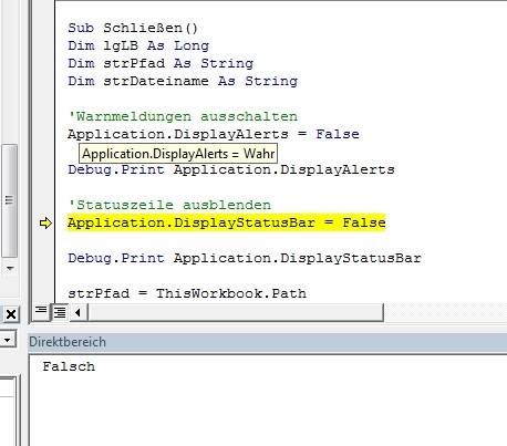

Nochmal Moin...
Ich habe mir gedacht, dass es vielleicht hilft, wenn man sich das Problem live und in Farbe anschauen kann.
Also los:

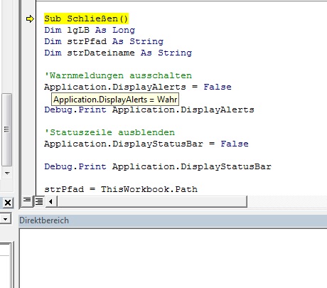

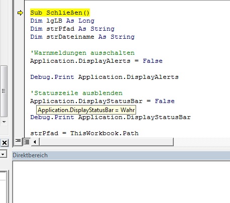

Ich starte die Prozedur mit F8 und schaue, welchen Wert meine "Problemkinder" aktuell haben:
Alles auf "True"/"Wahr". Supi.
Jetzt gehe ich die Befehlszeile mit F8 einzeln durch und schaue auf die Änderungen...
Tja. Laut dem Text unter dem Cursor immer noch "Wahr"; laut Direktfenster "Falsch" ?!?!

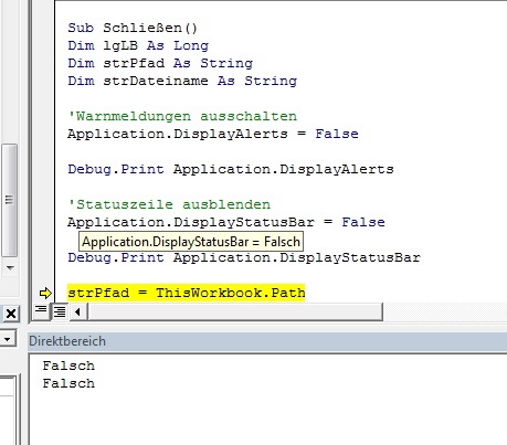

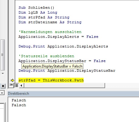

Dann mal weiter:
Aha. Hier klappt alles wie es soll ?!?!
Was ist hier faul??
