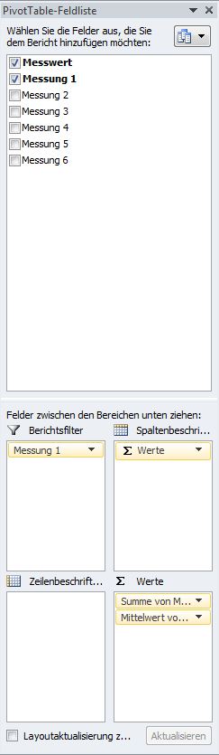

ich melde mich mit einem neuem Problem wieder. Mein Ziel ist es die gewählten Einstellungen einer Pivottabelle zum Beispiel in einem zusätzlichen Tabellenblatt abzuspeichern, damit man später alles nachverfolgen kann.
Nun habe ich mir den VBA Code für diese Pivottabelle einmal aufgezeichnet, aber ich brauch ja genau den Schritt rückwärts.
Wie lese ich aus einer fertig erstellten Pivottabelle die Einstellungen aus?
Im Anhang findet ihr eine Beispieldatei
  • Pivot auslesen.xlsx
    Pivot auslesen.xlsx

An den Schritt rückwärts habe ich ja auch schon gedacht, aber wenn ich mir die Pivottabelle aufzeichnen lasse, dann erhalte ich zum Beispiel ein Kriterium, dass wie folgt aussieht:
Code:
    With ActiveSheet.PivotTables("PivotTable2").PivotFields( _
        "Mittelwert von Messwert")
        .Caption = "Maximum von Messwert"
        .Function = xlMax
    End With
Ich muss nun die drei Werte kennen, um die Pivottabelle wieder herzustellen. Aber ich kann keine Funktionen im VBA Code finden, mit dem ich mit zum Beispiel
Code:
ActiveSheet.PivotTables("PivotTable2").PivotFields("Mittelwert von Messwert").Function
ausgeben lassen kann. Das leuchtet mir auch nach deiner Erklärung nicht ein.
