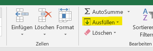

Sonst könntest du auch "Ausfüllen" benutzen.

"Ausfüllen" gibt's in 2010 nicht. Heisst hier "Füllbereich". Habe jetzt endlich verstanden, wie man damit umgehen muss. Leider muss man die Zellen vorher passend markieren, aber besser als über sehr viele Zeilen per Maus zu ziehen.
