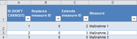

ich bin momentan an der Erstellung einer Excel für verschiedene Maßnahmen, welche sich untereinander referenzieren können.
Jeder Datensatz hat eine ID und eine Referenz. Beispiel:
Maßnahme 1 ist also eine Erweiterung von Maßnahme 2, Maßnahme 2 eine Erweiterung von Maßnahme 3.
Eine 0 steht für keine Erweiterung.

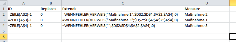

Ich hatte nun Ursprünglich vor, die IDs noch aus den Zeilennummern zu ziehen, um flexibel zu bleiben.
In der ID Zelle von A2 stand bspw. die Formel =(ZEILE(A2) - 1).
Von daher habe ich dann auch in den Referenzen eine Zeilennummer benutzt, also bspw. =ZEILE(D3).

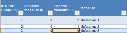

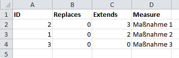

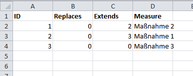

Wenn ich die Tabelle jetzt aber nach anderen Spalten sortiere, verschiebt Excel die Referenz nicht mit, der "Zeiger" bleibt also nicht auf der ursprünglichen Referenz sondern verschiebt sich relativ zu sich selbst.
Frage: Gibt es eine Formel, die die richtige Referenz beibehält, trotz Umsortierung oder sonstiger Änderung?
Vielen lieben Dank!

Ich verstehe noch nicht ganz, welchen Vorteil dir das jetzt bringt (ohne Ironie). Ob da nun eine Formel drin steht die möglichst immer dasselbe Ergebnis liefert oder eine feste Zahl kommt doch auf das gleiche hinaus? Bitte erklär mir das mal, dann finden wir vielleicht eine Lösung.
EDIT: Also wenn du als Formel für die Zelle statt
=ZEILE(A2)-1
einfach
=ZEILE(A$2)-1
schreibst, dann behält Excel die Bezüge, aber vergiss nicht, dass du die Formeln dann nicht mehr runterziehen kannst.

Mit den Dollarzeichen komme ich leider nicht weiter, da sich ja nicht nur die Zelle verschiebt, in der die Referenz steht, sondern auch die Zelle, auf die die Referenz zeigt.
Die Zelle selbst merkt sich Excel nicht. Deshalb müßtest Du nach dem Inhalt suchen. Eventuell mußt Du den Zellen Namen geben und kannst nach denen suchen.
Danke schonmal, aber leider muss ich dafür ja die Werte der Zellen"hardcodieren", und diese werden leider noch öfter überarbeitet.
Ich nehme jetzt, wie von dir vorgeschlagen, die GUIDs und füge vielleicht im Nachhinein noch normale IDs ein.
