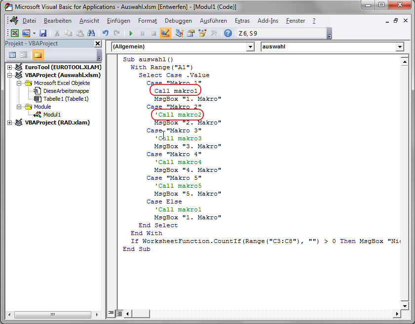

Du musst im VBA-Editor bei den Zeilen 'Call makroX das Hochkomma entfernen und hinter Call den Namen deines jew. Makros schreiben.
