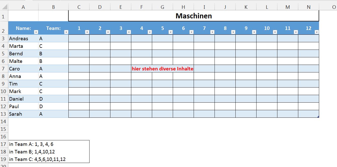

ich hoffe ihr könnt mir helfen. Zwar kenne ich mich Excel wirklich recht gut aus, aber ich weiß nicht wie ich folgendes Problem lösen soll (Beispielgrafik ist beigefügt).
Ich habe eine Tabelle erstellt mit einer größen Anzahl an Mitarbeitern, Teams und Maschinen.
Ich möchte gerne, dass wenn ich ein spezielles Team auswähle (z.B. Team B), mir Excel nur jene Maschinen mit darunterstehenden Inhalten anzeigt, die dort auch vorhanden sind (bei Team B wäre es dann: 1,4,10 und 12).

edit: Bevor sich einige Leute fragen weshalb ich bei gerade mal 12 Geräten weiter selektieren muss...das ich ein Beispiel. In meiner richtigen Datei habe ich knapp 70 verschiedene Maschinen und pro Team sind max. 10-12 Geräte. Einige Geräte sind natürlich in mehreren Teams untergebracht

Danke, aber das Problem kann ich mit Pivot auch nicht lösen.
Ich muss ja irgendwie versuchen die Maschinen an die Teams zu binden/verknüpfen. Über Pivot wüsste ich nicht wie das gehen sollte :/
Was meinst du damit?
Pivot ist ja nur eine andere Art der Daten-Ausgabe. Das würde ich nicht zur Eingabe verwenden.
Wenn du also nur ein Team mit den entsprechend verknüpften Maschinen ausgeben willst, dann ist Pivot ein schneller Weg.
ich wüsste nicht wie ich diese verknüpfen sollte, dass mir Pivot bei einer Teamauswahl direkt die Geräte einblendet, die dort vorhanden sind.
Für Pivot musst die Daten erstmal "datenbankkompatibel" ablegen mit der vorhanden Tabelle wird das so nicht ohne weiteres gehen, da es ja schon eine Kreuztabelle ist.
Ich hab dir mal n Datei gebastelt mit (VBA) Schaltflächen für die Selektion. Ist mit Sicherheit nicht der eleganteste Weg aber ein gangbarer. Das könntest du auf deine Tabelle übertragen. Die Transferleistung sollte nicht so schwer sein ;-)
