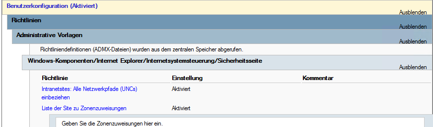

Die vertrauenswürdigen Speicherorte lassen sich auch auf Unterordner anwenden.
Ansonsten hilft womöglich die GPO weiter, man muss seinem Netzwerk erstmal erklären, dass die eigenen Server vertrauenswürdig sind. Als Wert steht *.meine.domain.xyz drin, die Server haben ihren FQDN ja dort "drin".
