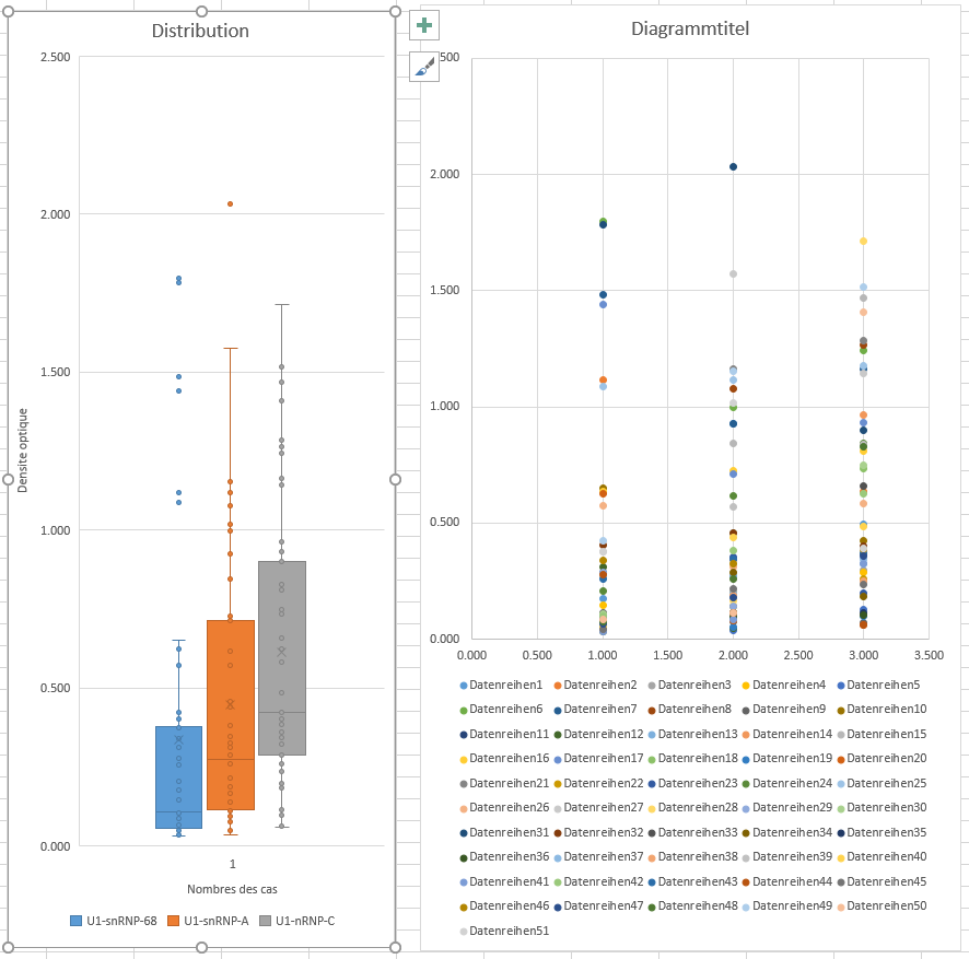

Ich habe 3 Tests mit jeweils 51 Messungen ... und die sollen uebereinander Dargestellt sein. Labels auf X-Achse also Test 1, test 2, Test 3 und auf Y Achse einfach die Werte. Also Quasi eine 1.dimensionale Grafik.
Ich kriege das in Excel nur ungefaehr hin (siehe Attachment). Erste Grafik ist der Kastengrafiktyp ... der macht fast, was ich will, aber ich moechte keinen Kasten oder Perzentile ... nur die Datenwerte in den drei Gruppen uebereinander. Das XY Diagramm tut ungefaehr das richtige ... nur dass ich die Messdaten nicht als eigene Datenreihen bezeichnet haben moechte (auch keine farbliche Unterteilung) und auf X Achse keine Werte (also keine 0.5, 1 etc), sondern nur einfach der Name des Tests etc.
Weiss da jemand weiter?

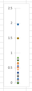

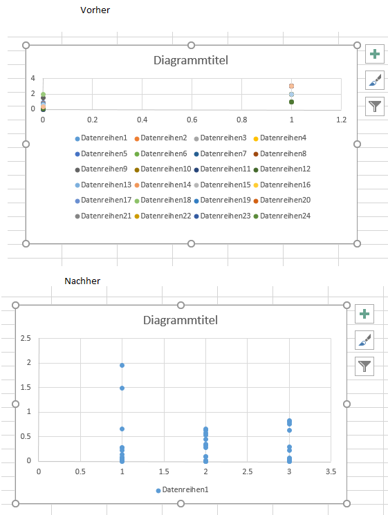

Nimm mal das zweite Diagramm, wähle es aus und klicke oben in Diagrammtools -> Entwurf -> Zeile/Spalte wechseln
Das mit der Unterteilung in die verschiedenen Punkte (1,2,3): Wähle einfach beim Diagramm erstellen nur die Zellen aus, die deine Daten enthalten (also nicht auch die Zellen, die die Zahlen 1,2,3 enthalten.)
Das Diagramm sieht bei mir dann ungefähr so aus:
(Diagrammelemente: Primär Horizontal deaktiviert)
Du möchtest jetzt noch, dass alle Punkte dieselbe Farbe haben, oder?

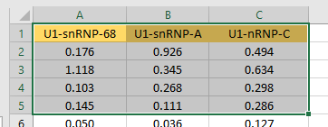

Hm ... tat irgendwie noch nicht so ganz, was ich will. Ich habe fuer X gar keine Daten ... die Tabelle sieht ja so aus:
Dh, auf der X-Achse soll nur stehen "U1-snRNP-68" neben "U1snRNP-A" neben "U1-snRNP-C" ... keine Werte. Die X-Achse ist eigentlich gar keine ... da laeuft keine Zeit, keine Daten, nichts in die Richtung. Es ist bloss ein Eindimensionales Diagramm, dh die Werte

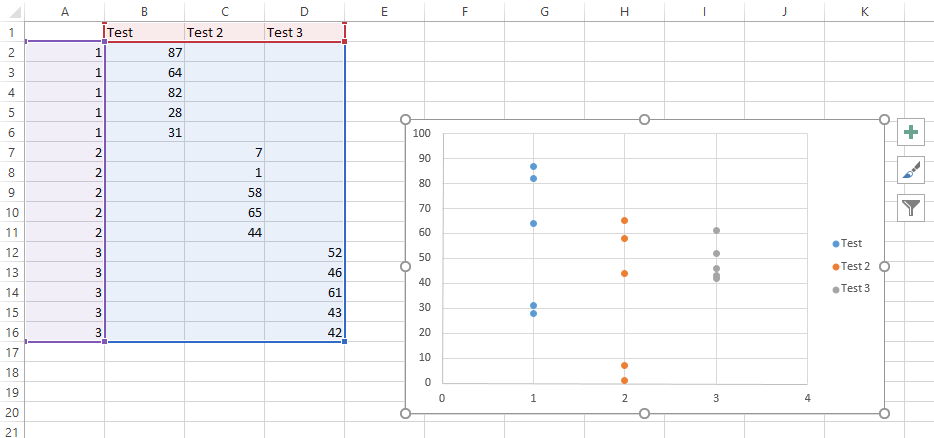

Man könnte vielleicht irgendwie zwei Diagramme kombinieren um das hinzubekommen (Liniendiagramm für die x-Achsenbeschriftung; x/y-Diagramm für die Punkte) ...
Alternativ mit einem x/y-Diagramm so:

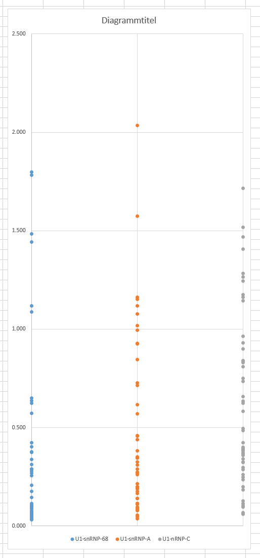

Das hat was gebracht ... habe jetzt das erreichen koennen:
Diese Trennung der Daten brachte noch auf bequeme weise die Unicolorierung etc. Durch x-Achsenformatiereung noch den unnoetigen Ballast entfernt. Vielen dank ... damit kann ich jetzt gut leben :)
