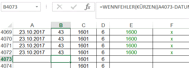

ich habe in meiner Tabelle z.b. 1. spalte das Datum (hier muss z.b. 24-10 eingetragen werden - er wandelt es automatisch in 24.10.2017 um)
spalte 2 ist diese formel:
=WENNFEHLER(KÜRZEN((A4072-DATUM(JAHR(A4072+3-REST(A4072-2;7));1;REST(A4072-2;7)-9))/7)&TEXT(A4072;"");" ")
die zeile ist btw 4072 ^^
