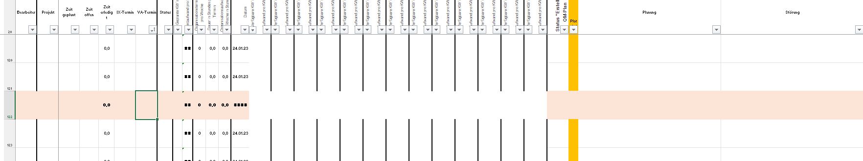

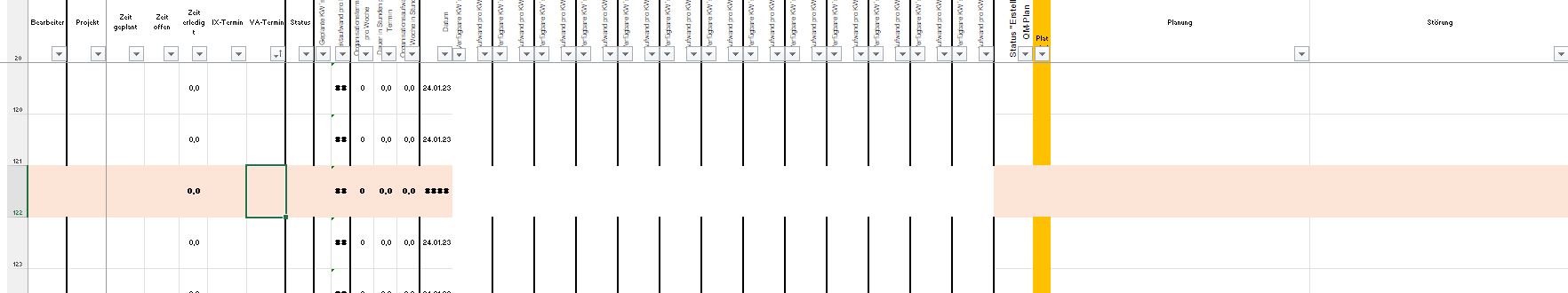

Da man so leicht Durcheinander kommt Markiere ich mir die Leiste immer um die Daten abzugleichen.. wie springe ich jetzt eine Zeile nach unten mit der Markierung ? OHNE aber die Maus zu benutzen.. sondern mit einem Klick .. ist das mit einem Macro machbar ? Oder gibt es einen Weg welchen ich nicht Googlen kann o0
Hm.. das macht er .. er Markiert die drunter .. das ist aber auch nicht was ich braucht.. das Teil soll NUR EINE stupide Aufgabe machen .. Markieren einer Zeile.. damit man nicht durcheinander kommt .. bei so vielen Spalten die da noch folgen..

Bedingte Formatierung ist machbar. Somit wird die aktive Zelle dann markiert, bzw. die ganze Zeile.
1. Makro um die aktive Zeile zu ermitteln
2. Bedingte Formatierung
Code:
=$K$3=ZEILE()
K3 ist die Zelle, wo das Makro die aktive markierte Zelle notiert.
VBA
Code:
Private Sub Worksheet_SelectionChange(ByVal Target As Range)
If Not Intersect(Target, Range("A21:CA1048576")) Is Nothing Then
Range("K3").Value = Target.Row 'Hier die Zelle eingeben, wo die Zahl hingeschrieben werden soll'
End If
End Sub

Dann schick die Datei und ich baue es ein.
Es zu erklären was du alles klicken musst, wäre ja eine Anleitung.
Bedingte Formatierung und Makros Vorwissen wäre gut.
Das Makro kommt in das Tabellenblatt und die Formel in die bedingte Formatierung.

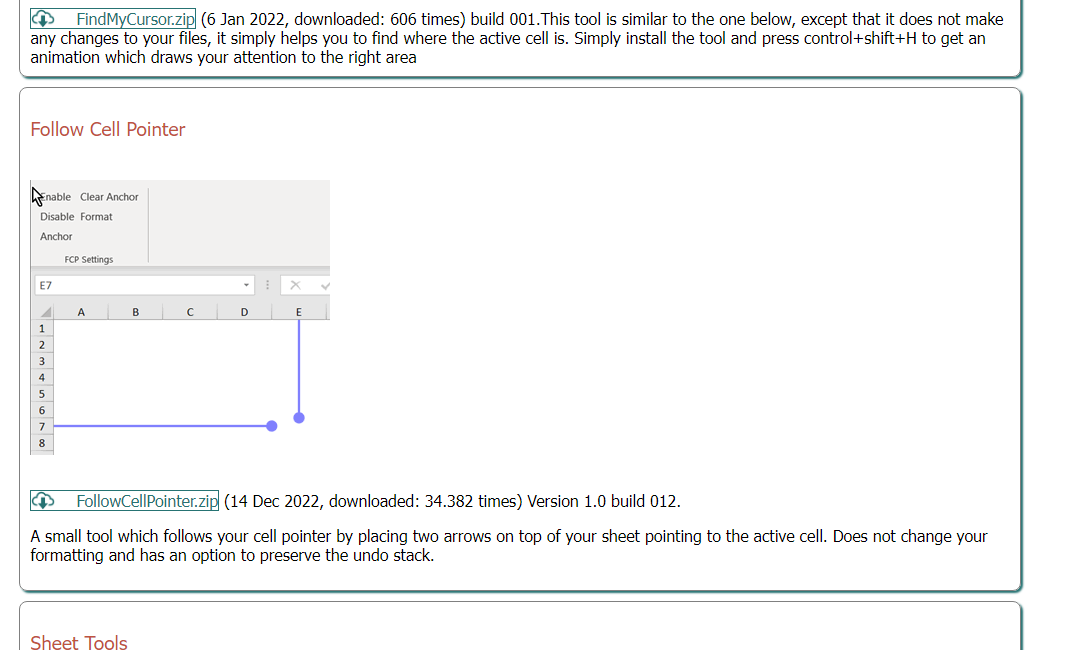

Oky .. vor einem Monat kam genau für sowas ein Addon raus.. >> Follow Cell Pointer
Anleitung und Link aus dem M$ Forum.. heute erhalten und getestet.. Funktioniert super mit Tastensteuerung.
In the meantime, you might use Jan Karel Pieterse's free add-in Follow Cell Pointer, available from his
https://jkp-ads.com/download.asp
Installation eines Addons : C:\Users\XXX\AppData\Roaming\Microsoft\AddIns

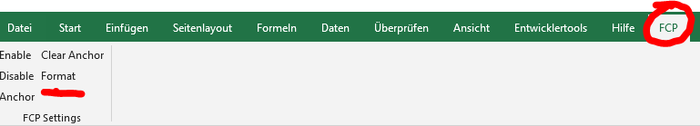

Copy the file FollowCellPointer.xlam to %appdata%\Microsoft\Addins.
Start Excel.
Select File > Options > Add-ins.
Click Go... near the bottom of the dialog.
Click Browse...
You should see FollowCellPointer.xlam.
Select it and click OK.

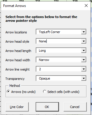

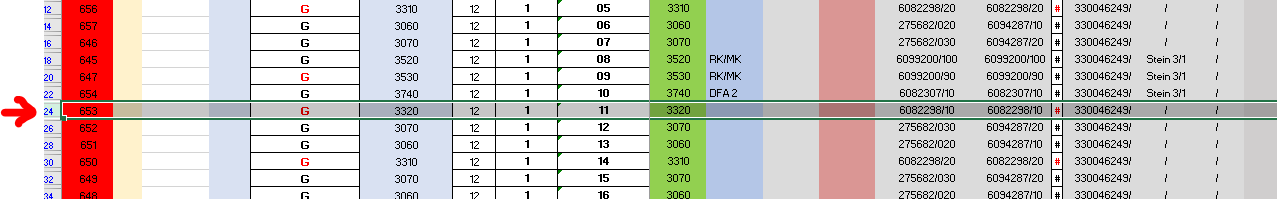

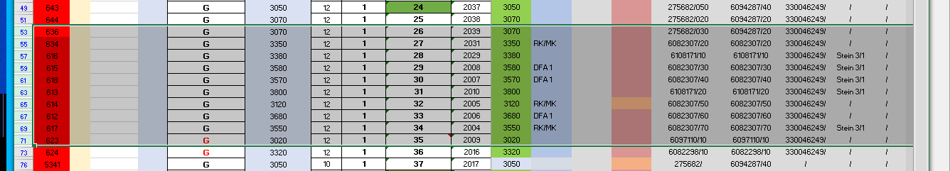

Das für mich die beste Einstellung.. nur ein Roter strich der mitwandert bei Klick auf die Pfeiltaste nach unten.
Hier kann jeder es anpassen / An und Ausmachen
