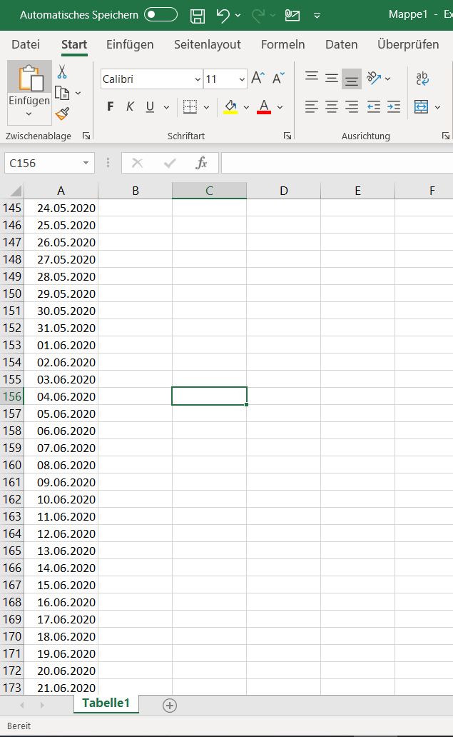

Problem 1) Ich habe eine Spalte i mit einem Datum und möchte die Zeile eingefärbt haben, wenn das Datum abgelaufen ist, aber irgendwie arbeitet die Formatierung willkürlich.
Ich habe die ganze Tabelle markiert und ne bedingte Formatierung erstellt mit der Formel: =$I2<HEUTE()
Siehe:
Sieht dann so aus:
Es werden Zeilen formatiert, aber nicht zwangsläufig nach dem gewünschten Muster.

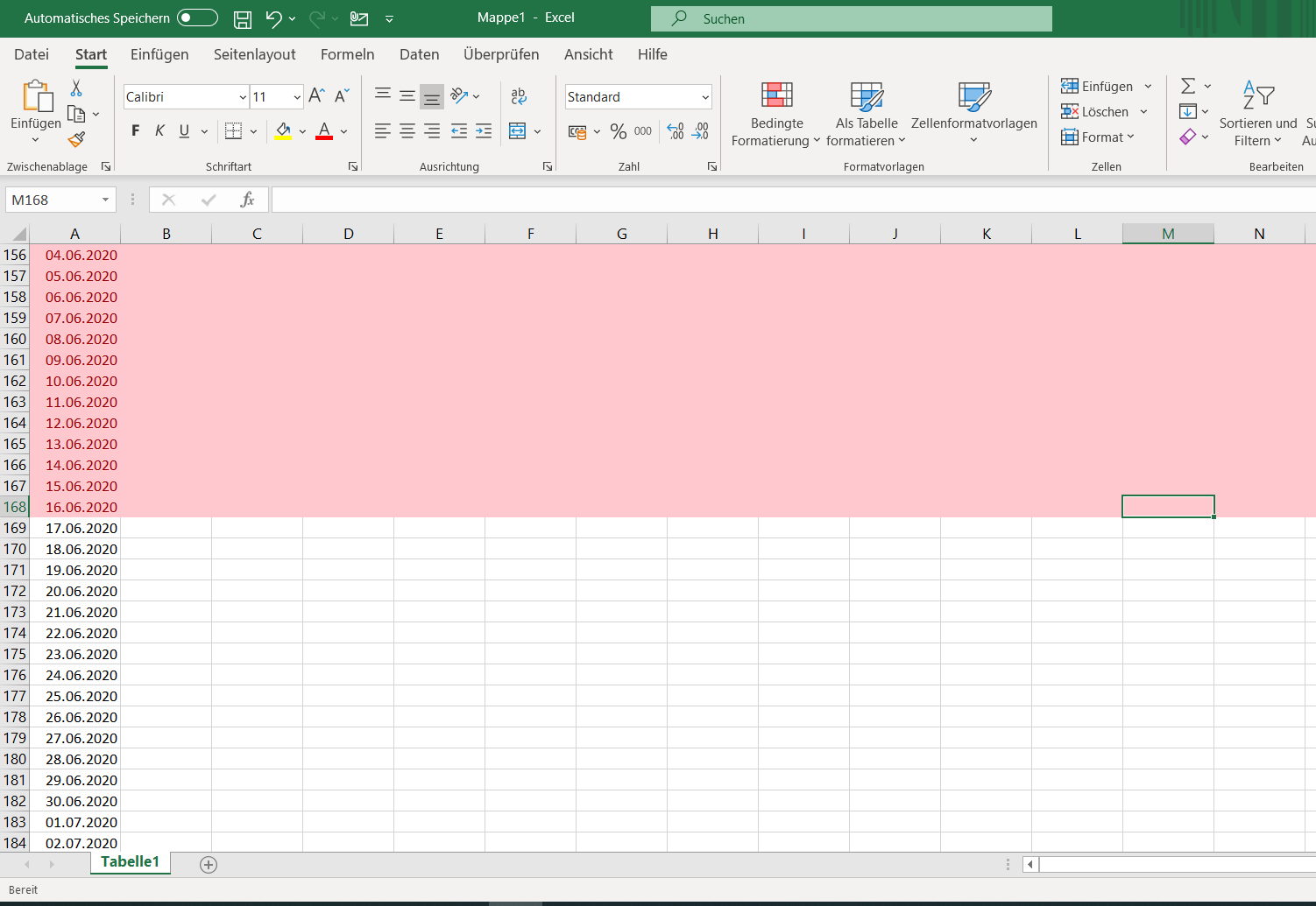

Zu Problem 1:
Hier ist der relative Bezug falsch.
Deine Bedingte Formatierung startet mit Zeile 1, deine Formel mit Zeile 2.
Als Ausgangspunkt immer die oberste linke Zelle des markierten Bereichs verwenden bzw. in dem Fall die oberste Zeile.

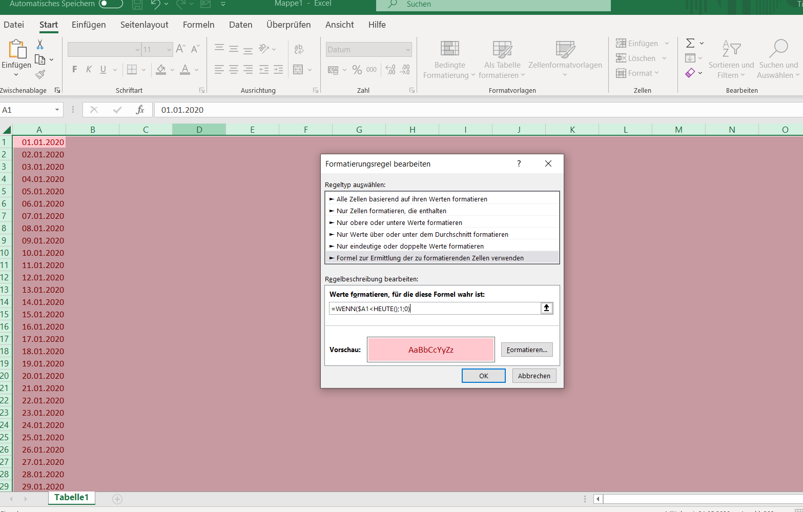

steve1da schrieb:
In der bedingten Formatierung braucht es kein WENN/DANN.
=$A1<heute() reicht völlig aus.
Dachte ich auch. Hab's versucht. Funktioniert bei mir nicht und ergibt das im Eingangspost erklärte Problem:
(mache ich 1:1 die gleichen Schritte mit der WENN-DANN, ohne Probleme, siehe Screenshot oben.)
Scientist schrieb:
Zu Problem 1:
Woran siehst Du das? Für mich sieht das bei "Angewendet auf" aus als hätte er einfach das ganze Tabellenblatt markiert, man sieht ja nur ab "$1:"
Wenn er gerade die zweite Zeile markiert hatte, steht dann beim relativen Bezug halt $I2;?
Außerdem müsste die Formel als solche dann ja funktionieren, nur halt um eine Zeile versetzt. Beim zweiten Screenshot sieht man aber ja das diverse Zeilen nacheinander nicht bearbeitet sind.
Wie gesagt, ich kann das Problem beim selbstversuch nachvollziehen. Wenn-Dann löst es jedoch perfekt. Keine Ahnung ob ich was vom Ablauf her falsch mach, aber versucht es doch mal selbst zu reproduzieren so wie ich oben.
Das war's danke xD Startet jetzt mit i1

@Sun_set_1
zu 1)
Die Formel gehoert nicht in Anfuehrungsstriche.
Damit wird die Formel als Text interpretiert, weshalb auch keine Uebereinstimmung vorhanden ist.
