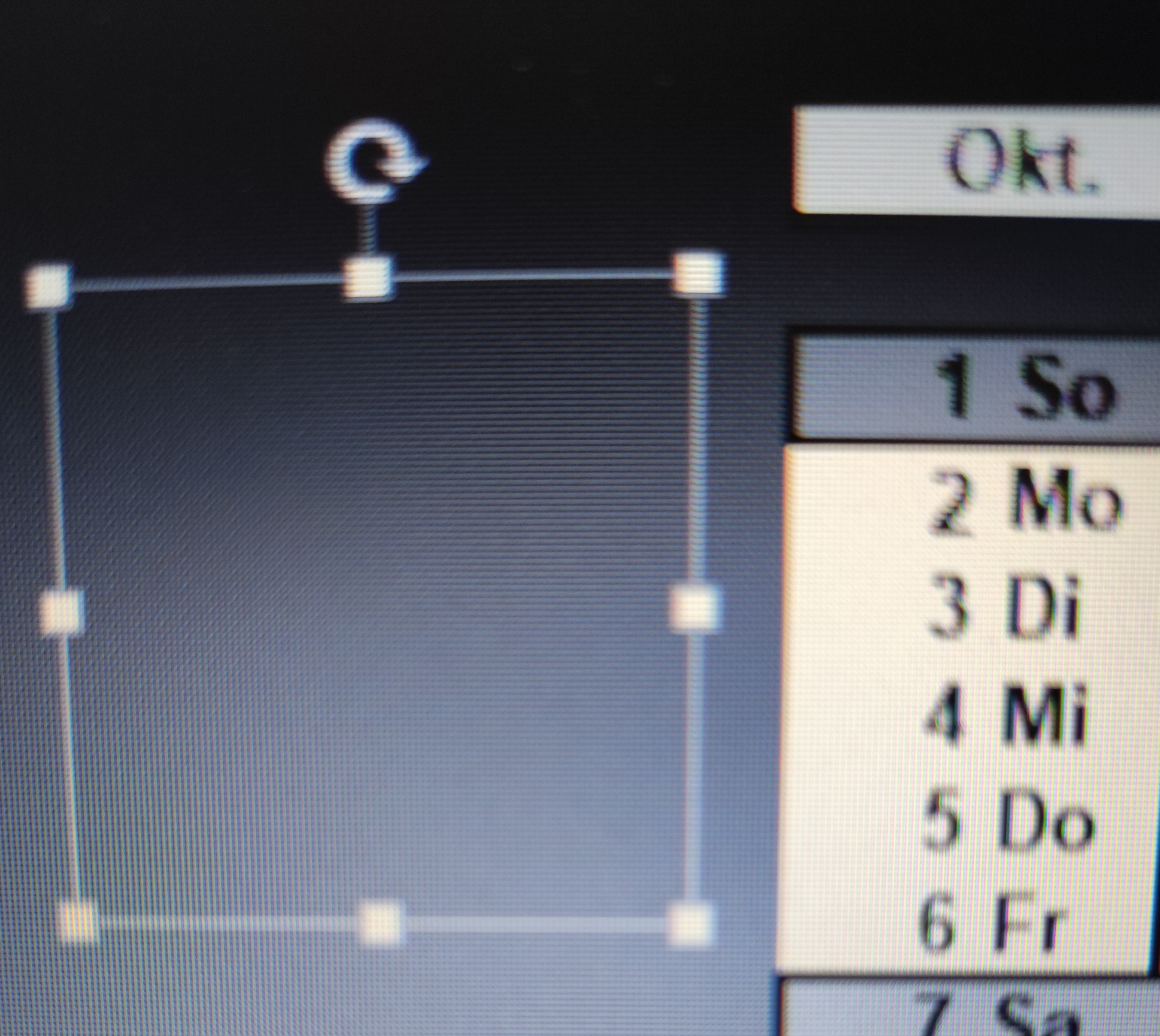

Hallo Zusammen,
ich benötige eure Hilfe,
ich habe mir im Excel einen Kalender selbst erstellt, jedes Jahr aufs Neue.
Mein Problem ist, beim Anklicken mancher Zellen,
tauchen seit einiger Zeit störende Quadrate im Excel auf
, (siehe Bild, habe es etwas vergrößert).
Ich kann so nur schwer arbeiten, da Sie den größten Teil der Zelle blockieren, wenn man daneben klickt verschwinden sie wieder,
sie sind Rahmenlos.
Ich habe das Gefühle es werden immer mehr?!
Wenn ich auf das Quadrat klicke, zeigt mir Excel folgendes im Menü Band, Zeichentools Format.
Ich möchte Sie alle komplett löschen lassen, sie sind sehr nervig, ich weiß nicht, warum sie da sind, es sind inzwischen ca. 40-50, auf der Seite, habe ich etwas falsch formatiert ??????
Ich muss noch hinzufügen, dass mein Excel nicht das neueste ist.
Entschuldigt bitte, wenn ich mich nicht präziser ausdrücken kann.
Schon mal vielen Dank im Voraus für eure Mühe.

sieht aus wie eine form. kannst dann löschen wenn du die nicht brauchst
Du hast scheinbar beim Dateneinfügen ein Bild mit kopiert und eingefügt.
Das hast du dann wohl mehrfach wiederholt, wenn es mehrere sind.
Kannst du einfach löschen.

Und hier kommt die Glaskugel:
Mittels F5 → Inhalte → Objekte → OK
werden alle Objekte gleichzeitig markiert.
Jetzt ein beherzter Druck auf Entf und Du bist sie alle auf einmal los.
Dass vorher eine Sicherungskopie gemacht wird, versteht sich ja von selbst.
Reaktionen: N00bn00b
