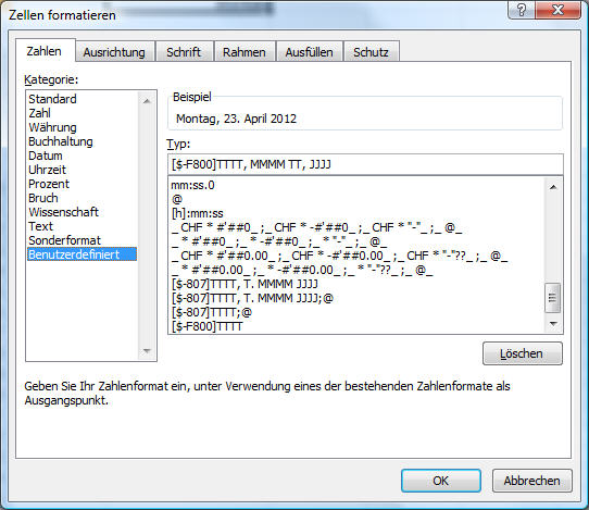

Wenn ich Dich richtig verstehe, musst Du einfach das Zellenformat ändern auf Datum. Du erfasst im ersten Tabellenblatt den Montag als Datum (16.4.2012) und formatierst die Zelle dann so, dass nur der Wochentag angezeigt wird (einfach alles löschen hinter TTTT). Dann sollte die Formel funktionieren.
Mogwai
das ist bereits alles erledigt.
das was ich möchte, ist über blätter hinweg kontinuiertlich das datum fortzuführen

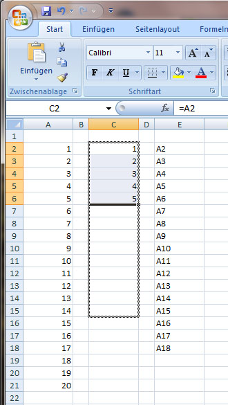

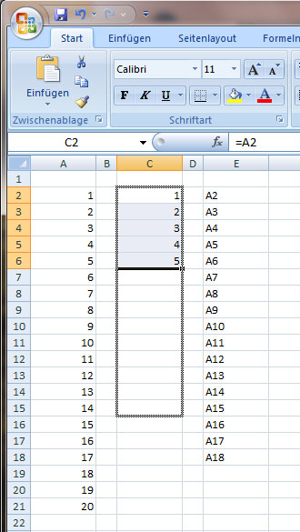

Sein Problem ist, dass er mit der Drag & Drop Methode die Excel so schön macht, automatisch seine Formel erweitern möchte.. aber nicht so wie in meinem Screenshot, dass kann jeder der schon mal mit Excel gearbeitet hat.
Was er machen möchte ist, von C2 - C10 runter ziehen, und Excel soll erkennen das er nicht A2 - A10 ansprechen soll, sondern "KW 7-2012'!B1+7", "KW 8-2012'!B1+7", "KW 9-2012'!B1+7" etc.
So etwas ähnliches habe ich nämlich auch. Ich möchte von C3 - C7 runter ziehen, und Excel soll das automatisch erkennen das ich aber A2, A4, A6, A8 ansprechen möchte.. doch gefunden habe ich noch nichts :(

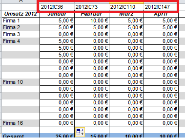

@Domi83
habe jetzt wirklich sehr lange versucht das mit formeln zu lösen, was mir aber nur teils gelungen ist...
deswegen habe ich das jetzt mit einer vba funktion gemacht, mag ich sowieso lieber ;)
dennoch wird eine hilfszeile benötigt in welcher lediglich die erste zelle steht welche für diese spalte benötigt wird (siehe screenshot)
