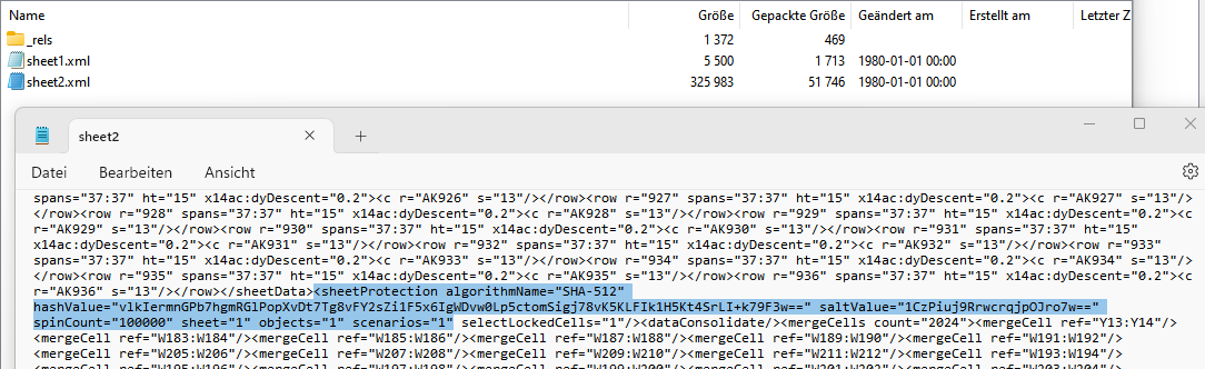

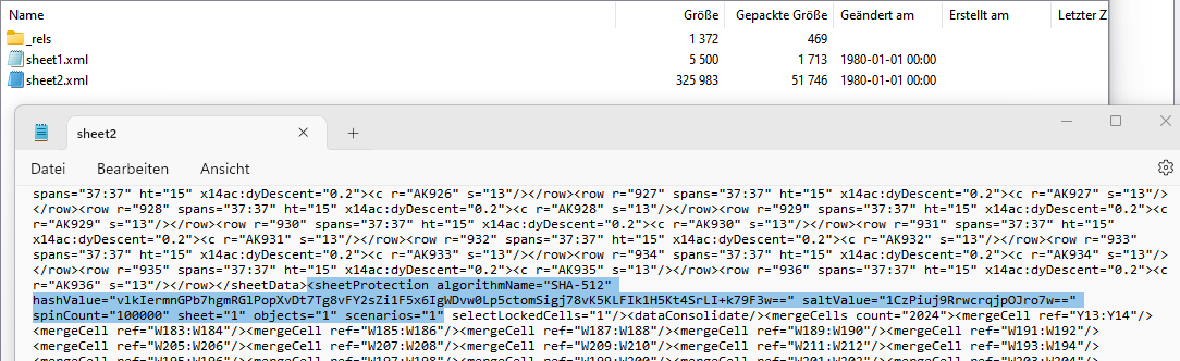

Du hast wahrscheinlich den Schutz nicht aus Sheet2 entfernt.
Sheet1 sind ja nur die Ausfüllhinweise. Das eigentliche Formular ist im Sheet2.
Das muss dann alles entfernt werden:
Weiteres hatte ich nicht geändert oder entfernt.
