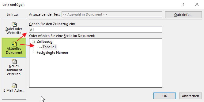

Willst du den Button dynamisch generieren, oder wieso mit Makro?
Ansonsten einfach eine Grafik/Bild deines Buttons einfügen und per Rechtsklick -> Hyperlink einen Link im aktuellen Dokument erstellen.

Naja, einen einfachen Link zu einer anderen Stelle im Dokument einfügen, geht wie oben beschrieben.
Dynamisch würde bspw. bedeuten, dass der Link je nach Eingaben im Tabellenblatt zu einer anderen Zelle verweist. Wenn du also an dem Link ständig Änderungen hättest. Simples Beispiel: wenn in Zelle A1 '2' steht, soll der Link zu Tabellenblatt 2 verweisen, wenn dort eine '3' steht, zu Tabellenblatt 3 usw.
Für einen einfach Link der sich nicht regelmäßig ändert, braucht es kein Makro. Und selbst wenn gäbe es noch Formellösungen :)

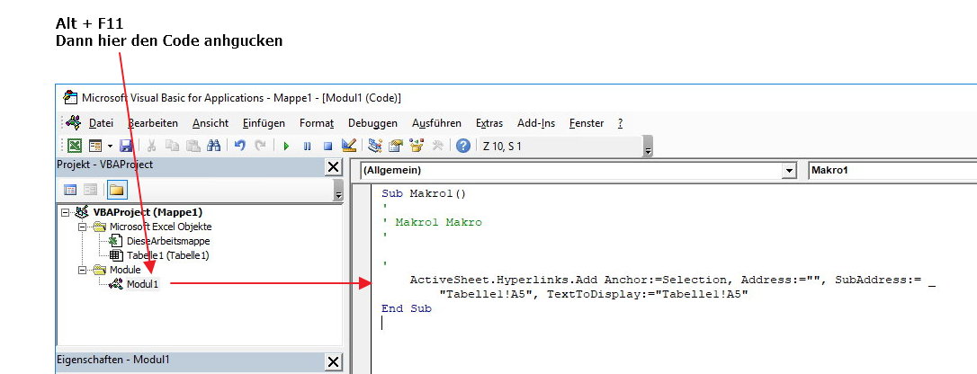

Du kannst ja ein bisschen mit dem Makro-Rekorder spielen.
Einfach starten, dann nimmst du deine Änderungen vor (bspw. einen Link einfügen) und stoppst ihn wieder.
Mit Alt + F11 kannst du dir dann den generierten VBA-Code anzeigen:
Wobei du natürlich besser mit ganz einfachen Dingen anfangen solltest, also bspw. wie man mit VBA eine bestimmte Zelle auswählt, eine bestimmte Zelle auf einem anderen Tabellenblatt, wie man Text in eine Zelle schreibt, if-Anweisungen und for/next-Schleifen.
VBA ist meines Erachtens wenig intuitiv, und der Makro-Rekorder erzeugt viel unnützen Ballast; daher gucke, welcher Code generiert wird und wie du ihn ggf. gleich optimieren kannst (heißes Stichwort "Select" :)).
