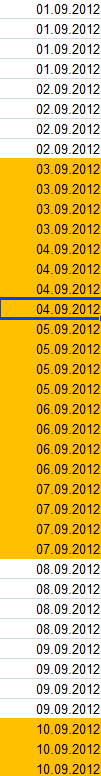

Hier ist ein Beispiel.
An sich muss 7.9 Orange Markiert werden und 8.9 nicht. Formel habe ich auch bisschen abgeändert.
