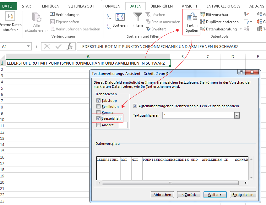

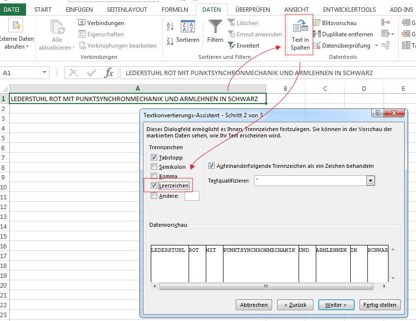

Es dürfte doch kaum ein Wort mit mehr als 30 Zeichen geben. Also kannst du die Werte in der Zelle einfach mit der Funktion "Text in Spalten > Getrennt" teilen. Als Trennzeichen nimmst du das Leerzeichen.
