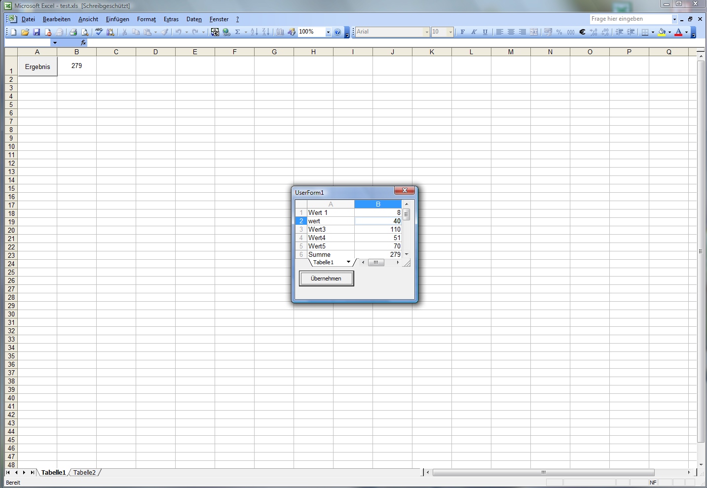

Aussehen sollte das ganze eigentlich in etwa wie im Anhang.

Nachdem ich das Spreadsheetelement extra installieren musste, funktioniert es auch auf Excel 2007.
Das Aufrufen, Ausfüllen und Übernehmen klappt wunderbar.
Was mich jetzt nurnoch stört ist, dass die Formatierung (im Spreadsheet) nicht übernommen wird. Also Text hat immer die gleiche Größe und auch die Spaltenbreite bzw höhe ist immer gleich.
Wenn das noch zu ändern ist, wäre ich äußerst zufrieden.
edit. Hab soeben herausgefunden, dass ich in jeder Userform die Zellengröße, Position usw einstellen kann. Jetzt müsste nurnoch die Textformatierung übernommen werden
Du solltest in Visual Basic das Spreadsheet auf der Userform formatieren können. Rechte Taste->Befehle und Optionen und für jede Zelle das gewünschte Format eingeben.
Das bleibt dann erhalten, da mit Spreadsheet.Range nur die Werte übernommen (bzw. kopiert) werden.
Dort kannst du übrigens auch die Scrollleisten deaktivieren.
