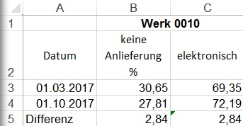

Ich habe eine Tabelle:
Nun will ich daraus ein Balkendiagramm (gestapeltes Balken Diagramm) erstellen.
Ich schaff es, dass sich nun die Balken gegenüberstehen. Ich schaff es aber nicht, dass die Differenz (2,84% in dem Fall) in einer anderen Farbe beim zweiten Balken (01.10.17) angezeigt wird... Wie kann ich das hinbekommen? Bin für jede Hilfe dankbar.. Sitz nun seit 8.30Uhr daran^^

Das Diagramm soll veranschaulichen, was für einen Fortschritt ich mit meiner Arbeit seit März gemacht habe. Der Fortschritt ist die "Differenz"... Das heißt, der erste Balken soll zeigen, wie die Aufteilung unserer Anlieferung im März war (vor Beginn meiner Arbeit) und wie viel Prozent MEHR nun elektronisch angeliefert wird, dank mir... Dies ist die Differenz. Insofern soll nur beim zweiten Balken (Oktober Balken) angezeigt werden, WAS erreicht wurde (=Differenz)... Ich hoffe ich hab's nun besser beschrieben.
Deine Herangehensweise hab ich getestet. Ich bekomm allerdings dann drei Balken: Datum1 (30%/69%),Datum2(27%/72%),Differenz als ein Balken (vollkommen einfarbig)... So sieht man natürlich den "Fortschritt" nicht wirklich. Leider steck ich genau hier fest!
Code:
datum	keine	elektr	dif
01. Mrz	30,65	69,35	0
01. Okt	27,81	72,19	2,84
Das ganze als gestapelte Säule 100%

Danke dir vielmals. So hat es funktioniert!!!
Weißt du noch, wie ich die Differenz nach unten krieg auf dem Balken? Also dass er quasi ZWISCHEN den werten eingeschoben wird, statt oben drauf gestapelt?
(Siehe blauer Pfeil)
https://imgur.com/a/CvEdN
Rechtsklick aufs Diagramm -> "Daten auswählen" -> bei Legendeneinträgen kannste mit den Pfeilen die Reihenfolge ändern wie du es wünscht.
