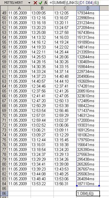

Hallo alle zusammen,
ich habe eine Frage bezüglich Excel. Und zwar würde ich gerne den Durchschnittswert von 84 Zellen berechnen. Ansich ja kein Problem. In meinem Fall aber schon, da in den relevanten Zellen nicht nur Ziffern sondern auch ein Text steht! Somit versuchte ich mit der Funktion "LINKS" nur die ersten 6 Stellen zu verwenden. Aber anscheinend kann ich die Funktion nicht auf einen Wertebereich anwenden?
Zur besseren Veranschaulichung habe ich im Anhang einen Screenshot mit meinem aktuellen Stand (mir ist klar, dass ich mit dieser Formal noch nicht den Durschnitt ausrechne!)
Lg
wiked

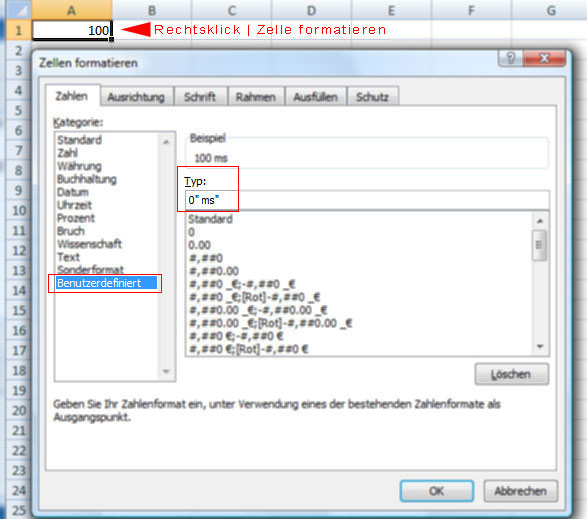

Formatiere die Zellen entsprechend, dann sparst du dir a) das lästige Anhängen von "ms" und kanst b) ganz normal damit rechnen: Anhang anzeigen excel_zelle_formatieren.rar
excel_zelle_formatieren.jpg​
Statt 0" ms" kannst du dort natürlich auch 0,00" ms" o.ä. schreiben.
P.S. zwischen Zahl und Einheit gehört ein Leerzeichen
Die beste und sauberste Lösung ist: Gib in den Zellen _nicht_ die Einheit ab, sondern lasse die lediglich von Excel als benutzerdefiniertes Format anzeigen.
Die Zellen selber sind also reine Zahlen. Dann Format / Benutzerdefiniertes Format, und dort angeben: #" ms" (oder ähnlich).
Dann kannst du auch ganz normal mit den Zellen rechnen.

Mit der Funktion =Links() müsstest du bspw. rechts eine Hilfsspalte machen, wo du die Funktion einzeln auf jeden Wert anwendest und damit weiterrechnest.
Oder um es ohne Makro und ohne Formatierung zu lösen:
ACHTUNG Matrixformel:
Umrandende { } nicht miteingeben,
sondern Formel mit STRG+SHIFT+RETURN abschließen!
Code:
{=MITTELWERT(WENN(ISTZAHL(LINKS(D1:D100;SUCHEN("ms";D1:D100)-1)*1);LINKS(D1:D100;SUCHEN("ms";D1:D100)-1)*1);D1:D100)}
Perfekt DPXone genau so funktioniert es. Da wäre ich selber nie draufgekommen! Vielen Dank an die anderen Helfer.
