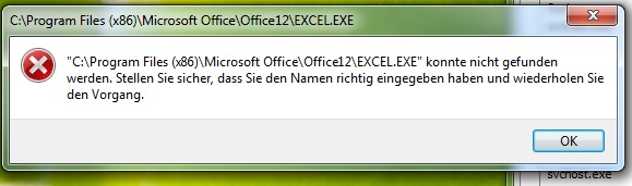

nach mehr oder weniger erfolgreichem tunen meines Rechners mit Tuneup Utilities kann ich nun Ms-Office Programme nicht mehr ausführen.
siehe Pic:
Das ursprünglich installierte MS Ofice 2010 habe ich deinstalliert und Office 2007 neu installiert. Das Problem besteht leider immer noch.
Sogar die .exe Datei im MS-Office Verzeichnis auf Platte C: funktioniert nicht.
Wo genau ich da bei den Tuneup's mir den Bock geschossen habe wiß ich leider nicht.
Wisst ihr Rat?

Ist denn nun eigentlich die exe, auf die die Verknüpfung weist, vorhanden oder nicht?

@ tao te, simpsonsfan: eben beim anklicken von genau der Datei und nicht der Verknüpfung, schmeißt er mir die Meldung aus.
Ja richtig, die Punkte sind alle nach dem Office nicht mehr lief. Ich hoffe mit tuneup lässt sich das rückgängig machen, obwohl es zwischenzeitlich deinstalliert wurde...
der Fehler lag wohl in einer nicht korrekt beendeten Deinstallation von Tuneup. Also installiert und direkt wieder deinstalliert.
Siehe da....
Alles funzt wieder =)
Danke euch für eure Tips!
