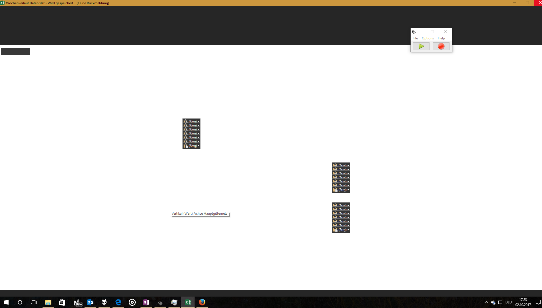

Zum Bild, so in etwa sah es aus, beim speichern. Das kleine Programm mit dem Aufnahmeknopf ist zum aufzeichnen der Maus und Tastaturbewegung. Da dies eine repetitive Aufgabe ist, habe ich es mir so ein wenig erleichtert.
