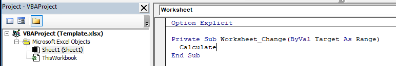

Das sollte dann so aussehen:

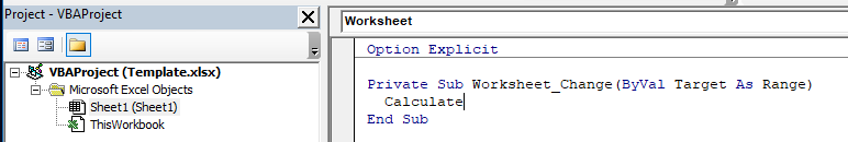

Hier der versprochene VBA Code.
Einfach in deinem Arbeitsblatt folgenden Code einfügen.
Code:
Private Sub Worksheet_Change(ByVal Target As Range)
  Calculate
End Sub
Dann wird bei jeder Änderung im Arbeitsbaltt, F9 ausgeführt.
Aber wie schon geschrieben, je öfter du solche volatilen Formeln im Arbeitsblatt nutzt, kann irgendwann die Performance in die Knie gehen.
