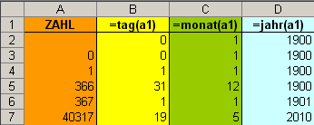

Mit den Formeln, so tickt Excel nun mal. Nachvollziehbar wird's, wenn man die Formeln Tag, Monat, Jahr mal probiert:
