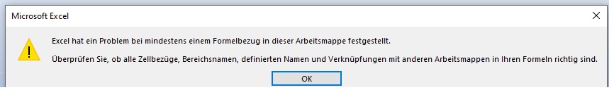

Excel hat ein "x" bei mindestens einen Formelbezug festgestellt.

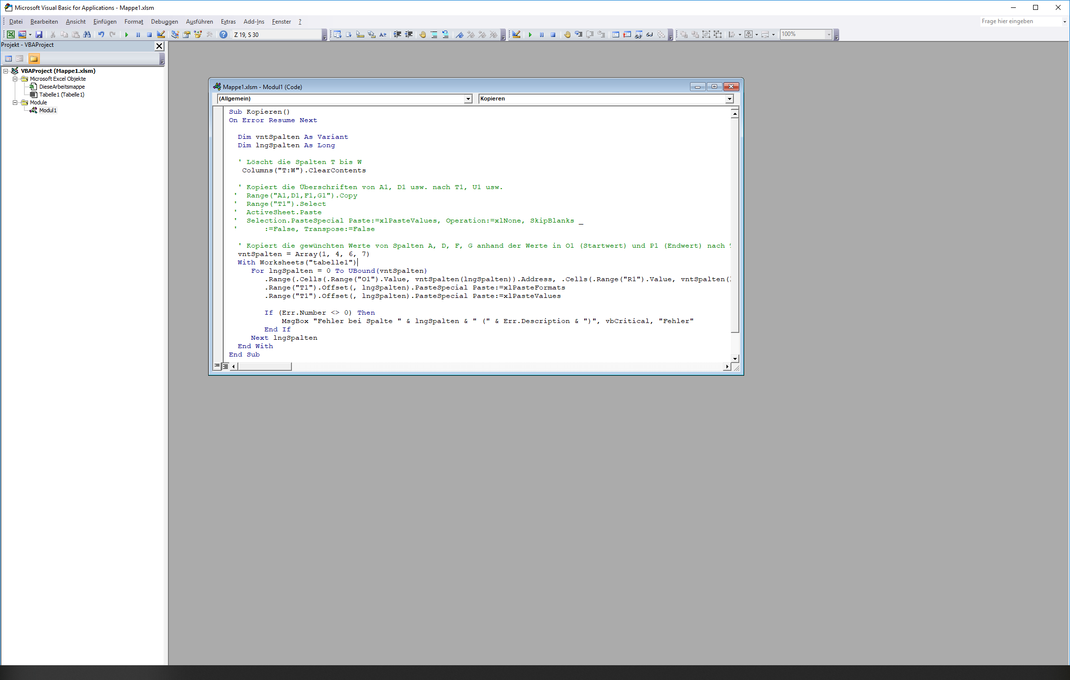

habe ein Makro das aus einem Bereich und bestimmter tiefe Daten herauskopiert um diese dann für Diagramme (Variabel) Bereit zu stellen. Der zu kopierende Bereich ist Variabel gestaltet, anhand Wertes in einer Start Zelle und End Zelle (z.B. 10 und 15 für kopiere Werte aus Reihe A Zelle 10 bis 15).
Leider kommt diese Fehlermeldung. Drücke ich nach der Meldung irgendwohin + Enter wird das Diagramm aktualisiert.
Hat jemand einen Tipp wo der Fehler sitzt. Wahrscheinlich bin ich schon blind oder habe einen Denkfehler.

Ich habe das Skript bei der Kopierei auf Err.number geprüft. Es treten keine Errors auf bzw. Err.number ist immer 0

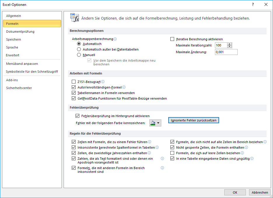

Die Fehlerüberprüfung ist bei meinem Excel (2010) eingeschaltet.
hmm, ich habe das Sheet kopiert, mehrfach neu erstellt, Bereiche geändert und trotzdem bekomme ich diese Fehlermeldung angezeigt (Version 2019). Habe die gleiche Einstellungen bis auch eine zusätzlich die in der 2019 Version vorhanden ist. Aber das ändert trotzdem nichts. Fehler Meldung bleibt.
