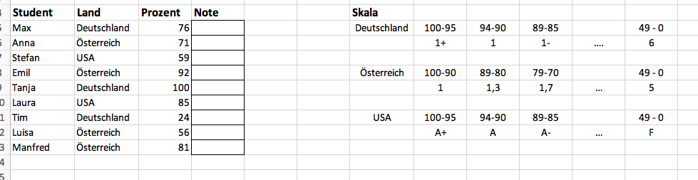

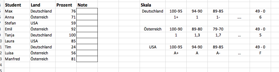

Als Beispiel für das Problem mal ein Kontext mit Studenten, die eine Klausur schreiben und die erreichten Prozente sind angegeben. Diese Studenten werden aber nach unterschiedlichen Skalen bewertet, je nach Land. Rechts sind diese abgebilldet (fiktive Werte)
Ich brauche nun eine Formel, die mir die Notenspalte für jeden Studenten ausfüllt. Dafür muss das Land abgeglichen werden und dann die Note aus dem richtigen Intervall gezogen werden.
Ich habe bereits mit INDEX / MATCH und WENN probiert, aber irgendwo gibt es immer einen Fehler. Habt ihr eine Idee?

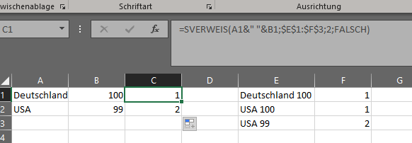

das heißt dann zwar, dass du pro Land 100 Zeilen hast aber so kannst du mit den Daten aus deiner Tabelle mit INDEX VERGLEICH die passende Note finden. Du kannst es dann auch einfach mit SVERWEIS machen:
Wenn man basteln will, müsste am erstmal das Intervall zerlegen und auch noch die richtige Tabelle (Land) finden. Das halte ich für sehr umständlich.

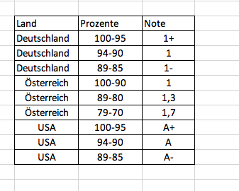

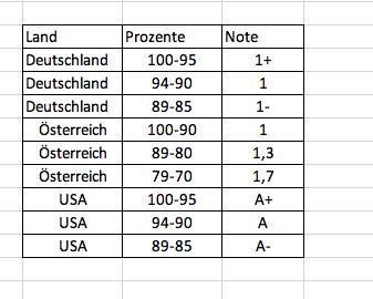

Vielleicht so? Und jetzt mit Index Match mit zwei Kriterien. Die Intervalle akzeptiert er bei mir noch nicht so.
Lösung gefunden. Man kann das Intervall in die Grenzen aufteilen und dann mit logischen Operatoren innerhalb von INDEX & MATCH arbeiten. Die Kategorie (Land) wird mit "=" überprüft und die Prozente mit ">=" mit den Intervallgrenzen verglichen. Excel gibt dann automatisch die korrekten Wert zurück.
