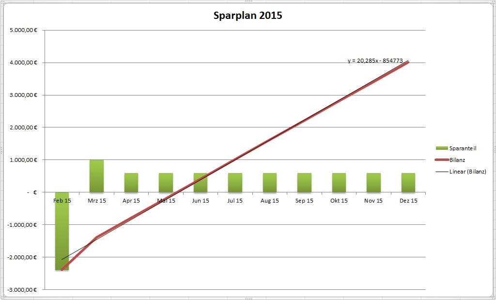

ich weiß, dass ich mir zu einer Kurve die (lineare) Trendlinie samt Formal ansehen kann. Kann ich diese auch berechnen?
Mit der Formel RGP bekomme ich nur den Anstieg der Formel heraus, aber nicht die Verschiebung in y Richtung (y=mx+c, ich suche das C)!
Hintergrund ist der, dass ich mir ein Rückzahlungsdatum ausrechnen will.
Sprich es wurden Schulden gemacht zum Zeitpunkt X und diese werden mit einem Sparplan abgebaut.
Wenn Y = 0 ist, können die Schulden zurückgezahlt werden.
Die Zahl, die Excel als Verschiebung ausgerechnet hat (das Müsste ja eigentlich eine Geldmenge sein) liegt bei 854773. Das haut aber hinten und vorn nicht hin.
Könnt ihr mit weiterhelfen?
Zanmatou
PS: Beispielzahlen:
2400€ Schulden (Feb. 2015)
Abbaurate 620€ im Monat
Siehe GRAFIK
Ich will ja nun automatisch ein neues Datum berechnen lassen, wenn die Daten geändert wurden ohne jedes Mal die Formel aus dem Diagramm rauszukopieren.
:-) Zanmatou
da dein diagramm eine datumangabe enthält, kannst du gar keine schlüssige formel erhalten. excel wandelt das datumsformat intern in eine mir unbekannte zahl um, und kann so damit rechnen. diese 850000 ist der wert der sich aus der internen zahl ergibt. C ist der schnittpunkt mit der Y-achse, also der punkt an dem X=0 ist. die frage ist, wann ist x=0 bei einer zeitangabe? 01.01.0001 (geburt von balkensepp) wäre möglich, oder irgendein anderes datum nach einem anderen kalender.
ich würde es so machen: anfangspunkt festlegen (zb feb15 ist 0). da der bankkalender immer 30 tage/monat hat, kann man ja sagen, 30 ist ein monat später, 60 ist 2 monate später .......
damit spuckt dir excel einen brauchbaren wert für C aus. übrigens ist C nicht das was du suchst, sondern der zeitpunkt wenn C=irgendwas*x ist. das ist der zeitpunkt, an dem dein erspartes genau so groß ist, wie deine schulden (der schnittpunkt mit der x-Achse.
Das liegt wohl am Datumsformat der x-Achse; verwendest du dort normale Zahlen, dann stimmt es.
Ich weiß gerade noch nicht, wie man das lösen kann. C dividiert durch ~365 liefert ungefähr das Richtige.
@ habichtfreak: bei Excel ist der 1.1.1900 Tag 1.
Zelle als Datum formatieren und dann einfach:
Code:
=ABS(ACHSENABSCHNITT(B:B;A:A)/STEIGUNG(B:B;A:A))
Wenn Spalte B die Y-Werte und Spalte A die X-Werte als Datum sind;
ich hab das mal eben nachgebastelt:
excel-png.481341
irgendwann 5000 euro schulden gemacht und jeden monat zahle ich 350 zurück. dann brauche ich ja nur die ersten beiden punkte (den rest erledigt die trendlinie). y=11,667x-5000. zu beginn hatte ich also minus 5000 (dein C-wert). jetzt stellt man die formel nach X um (y=0) -->
0=11,667*x-5000 // +5000
5000=11,667*x // durch 11,667
x=5000/11,667 --> X= 428 tage
schulden sind also im mai 2016 getilgt.

danke an alle! Ja, die letzte Formel geht (von Matzegr)!
