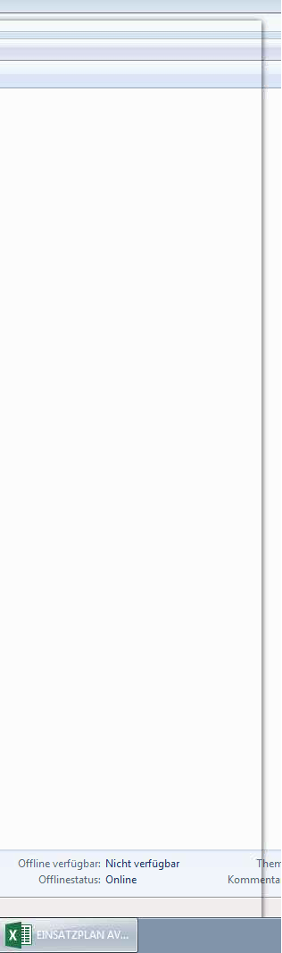

Ich hab da mal ein kurioses Problem, Excel 2013 macht beim Öffnen einer bestimmten Excel-Liste nur ein unsichtbares Fenster auf.
Ich starte Excel, wähle die Datei aus, die ich öffnen will und Excel selbst macht sich klein und man sieht es nur noch in der Taskleiste liegen, da kann man dann daraufklicken, aber nichts passiert. Das Fenster bleibt klein. Was man aber sehen kann ist, dass der Schatten von dem Excel-Fenster angezeigt wird. Also irgendwie ist es da, aber irgendwie auch nicht. Es ist bisher auch nur diese eine Liste, alle anderen funktionieren ohne Probleme.

Nun bin ich mit meinen Ideen am Ende. Hat jemand noch welche?Ich hab mal einen kleinen Ausschnitt von dem Geschehen mit angehängt., weil Bilder sagen mehr als 1000 Worte.

An dem Rechner sind 2 Monitore angeschlossen. Aber ich denke damit wird das nichts zutun haben. Denn wenn man sich das oben angehängte Bild ansieht, dann wird ja der Schatten vom Fenster eingeblendet.
