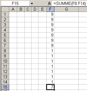

Bilder sagen manchmal mehr aus... Das o.g. Makro sucht nach der letzten Zelle in der Spalte F. Die Summe wird dann in der nächsten Zelle gebildet.
Haben es mal etwas angepasst. So würde es von F8 bis zum letzten Eintrag in der Spalte F (hier: F14) die Summe in F15 automatisch bilden.

Vielen Dank euch zwei es hat nun super geklappt und es ist genau das was ich wollte. Musste nur kurz noch Anpassungen machen.
