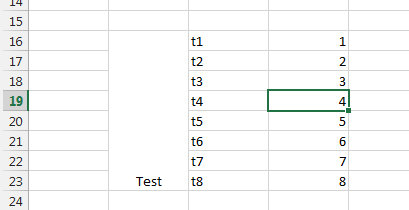

ich hätte gerne ein Makro in EXCEL, welches mir beim klick in eine Zelle weitere Spalten einblendet und wein weiterer klick diese Zeilen wieder ausblendet.
Konkret sieht das in etwa so aus.
In einer spalte ist das Tool gelistet(mehrere zeilen verbunden), die spalten daneben geben auskunft über die Version.
Nun würde es reichen, wenn man im normalzustand nur die letzte Zeile (mit dem aktuell verwendeten Version) sieht.
Ein klick gibt dann praktisch die versionshistorie frei.
Zustand 1 (normal zustand)
Zustand nach einem Klick

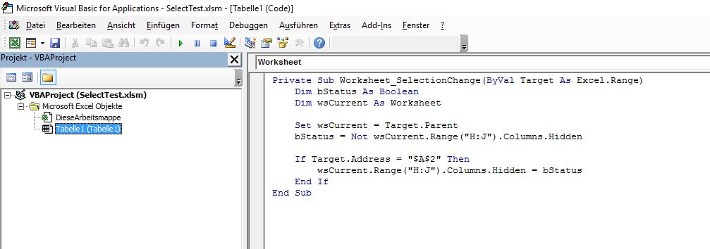

Hi,
also ich hab einfach nur eine neue Excel-Datei geöffnet und diese als *.xlsm Datei gespeichert.
Vielleicht musst du noch Makros aktivieren?
Ansonsten sieht das bei mir so aus:
Hilft das?
Edit: wichtig ist, dass der Sub genau so heißt sonst funktioniert das nicht mit dem Event abfangen...
